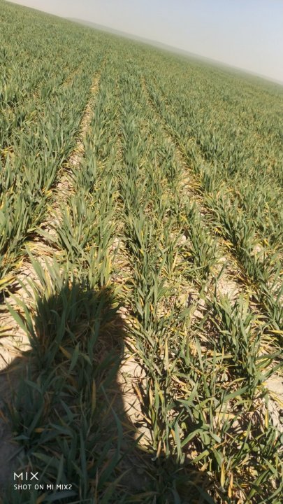

4 godziny temu, Audi213 napisał:
U mnie też chyba wirus jednak, dokarmianie dolistne złagodziło trochę ale kilka dni później znowu dół żółty. Następny zabieg to chwasty i skracanie i zanim będzie drugie dokarmianie to mocno po d*pie dostanie ...
Czym dokarmiales? Dodawales siarczan magnezu? Może to niedobór siarki, a może powoli zaczyna brakować N

Mocznik 25kg/ha Siarczan Magnezu 10kg/ha YaraVita Zboże 1.8l/ha Mikrovit Miedź 1.8l/ha Mikrovit Mangan 1.8l/ha I coś fosforu ale nie pamiętam dokładnie ile. N2 będzie początkiem następnego tygodnia.
Może po tym moczniku zrobiła się ładniejsza. Kiedy i w jakiej ilości było N1?
Może mocznik wpłynął na polepszenie stanu roślin. Kiedy i w jakiej ilości było N1?
N1 w ilości 52kg/ha, bo pszenica po zimie miała wystarczającą ilość rozkrzewień. Na wszystkich polach N podane tyle samo i takie same zabiegi a tylko na dwóch występują takie place. Wątpię że to niedobór N
Rzepak. No tutaj to plon był masakryczny dosłownie. Rzepak mały, sucho i oddał około 1.5t/ha ostatni raz rzepak zasiany ze swoich nasion i oprysk na grzyba też skopałem, bo tam gdzie był zasiany Sherlock, opryskany Pictorem oddał od 3 do 4 miejscami. Możliwe też że to przez słabe pH bo pole nie jest doprowadzone jeszcze do ładu, i to dlatego słabo pobiera składniki.
Nie ma sensu likwidacji bo to są place na dwóch polach wielkości 15 ar. W piątek prawdopodobnie będzie odchwaszczona a w połowie następnego tygodnia dostanie N2. Zostaje czekać.
