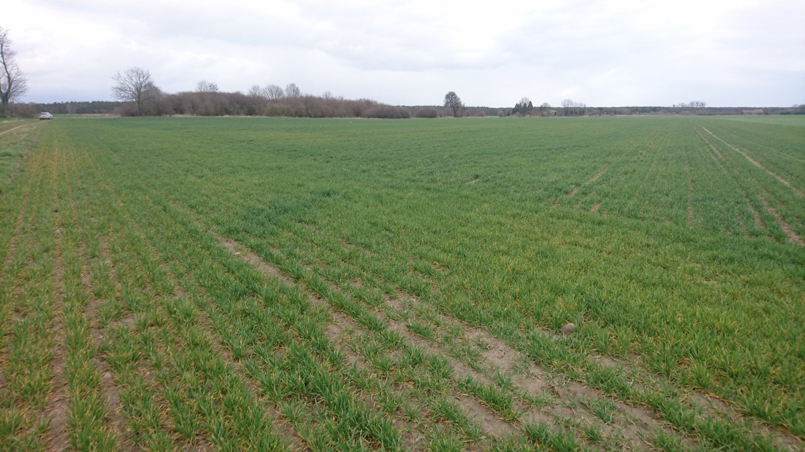

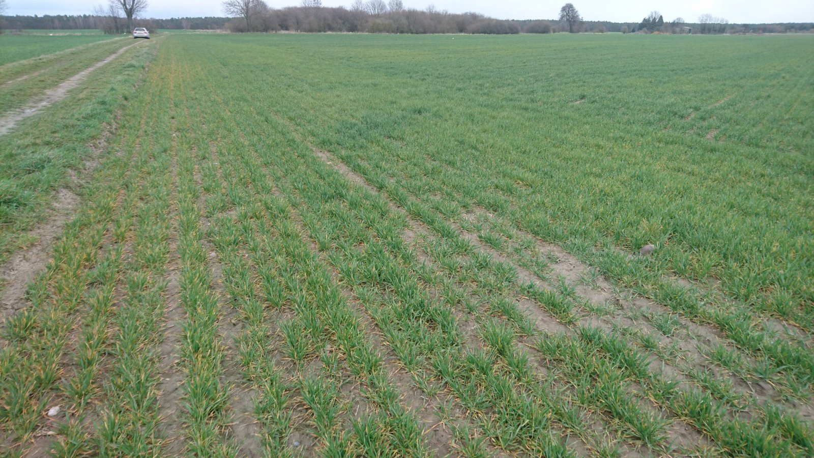

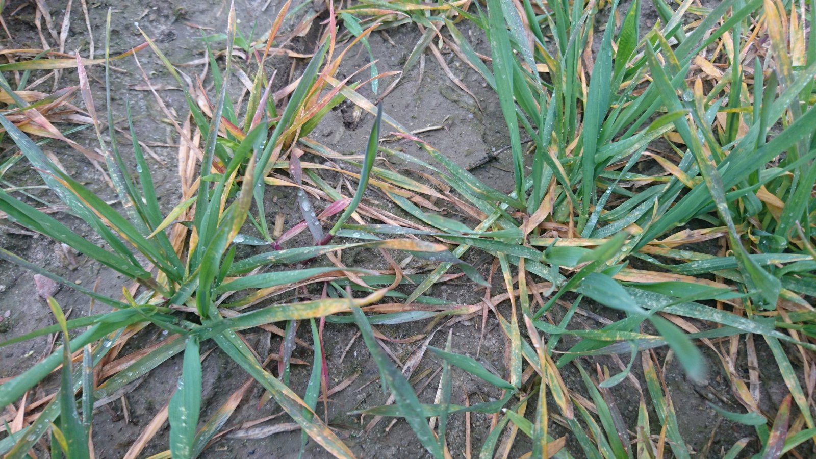

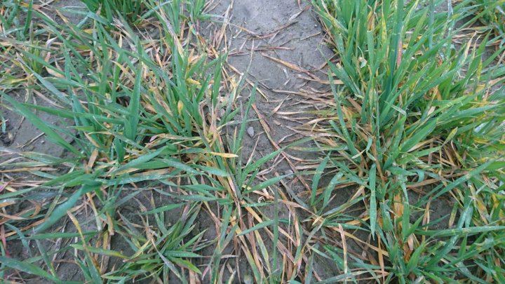

3 godziny temu, Mareg napisał:
Ktoś wie co to może być? Ph 6.8, zasobności p k mg średnie, kupione pole i tyle o nim wiem że co roku rzepak pszenica, a takich placów jest sporo
Pryskałeś jesienią od mszycy  ?
Co jej dolega?
Zaczyna wyglądać nieciekawie...
Pszenica Arkadia siana po rzepaku.
Uprzedzam pytania - nie pryskałem od mszycy jesienią...
Ale mi to wygląda na jakiegoś grzyba - poprawcie jeśli się mylę.

panczo1922 napisał:
Co jej dolega?
wirusówka

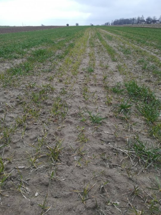

Ph wiarygodne badanie? Pobierz teraz próbke tylko z pasa tego słabszego i z niczym nie mieszaj. U mnie tak żyto wygląda bo ma za mokro w dołkach pszenica też . ph pod żytem 4,5-5.
2 godziny temu, panczo1922 napisał:
Co jej dolega?
Chyba za wczesna faza na wirusa ten zaxwyczaj pokazuje sie w okolicy liscia flagowego i wtedy tęcza. Poczekaj troche na wyższe temp. To raczej niedobory z racji niskich temp i podmokłych miejsc.

Ph badane w kielcach, 3 osobno badane próbki pobrane z 3 różnych miejsc, ale nie wiedziałem gdzie są słabe pkt tego pola, no nic wezmę teraz próbki z tych słabych i będzie widać
Jak będziesz miał podobną sytuacje(nowa działka) to skorzystaj z Geoportalu lub SatAgro na zdjęciach satelitarnych widać problematyczne miejsca na działkach i to bardzo pomaga.
