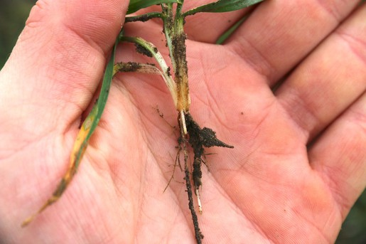

2 godziny temu, Thorod napisał:
Czym lepiej dokrzewic pszenzyto na klasie ziemi V ? Dostalo 170kg saletry i widac cos rusza. czytam tu rozne wypowiedzi ale nie moge z tym dojść do ładu. Mam ccc/medaxa. Jakies praktyczne wypowiedzi? Dodam ze nigdy nie robilem takich zabiegow takze bede wdzieczny za pomoc.
Ja od lat stosuję ccc do dokrzewiania zarówno pszenicy jak i kiedyś pszenżyta. Efekty rewelacyjne przy niskich kosztach. Celowo zaniżam gęstość wysiewu żeby wiosną dać ccc z miedzią.
Jeśli chodzi o dawkę to daję 300 do 500g CCC/ ha w zależności od tego jak mocno chcę dokrzewić.
Ważniejszy od dawki jest termin stosowania. Nie polegam tu na fazach BBH bo trzeba być tu specjalistą. ja zaglądam na pole co 2-3 dni ii obserwuję korzenie przybyszowe. To widoczne na zdjęciu białe nieco grubsze od pozostałych korzenie. Odpowiednim terminem do wykonania zabiegu jest etap gdy te korzenie mają na plantacji średnio od 2 do 5 cm. Efekty widoczne są po ok 2 tygodniach.  Miedź czasem daję przy wyjątkowo rzadkich lub słabych zbożach. Oczywiście wcześniej musi być podany azot tak jak napisałeś, przy czym (moim zdaniem) 170 kg saletry czyli ok 57 kg azotu to nieco za niska dawka.
Edytowane przez Alio
