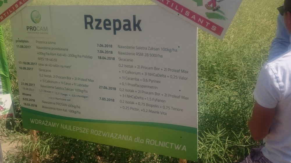

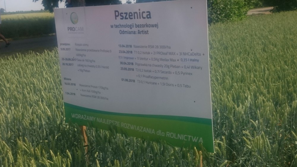

Czy ktoś z Was był na Dniach Pola Procam i mógłby wrzucić w komentarzu zdjecia tych tablic z agrotechniką dla poszczególnych roślin? Pozdrawiam.
Edytowane przez Mat9090
