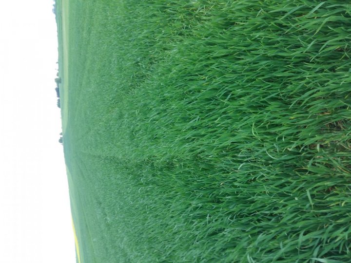

Pryskałem Moddusem 1 maja wieczorem, świeciło  jeszcze słońce i było ciepło, efekt jest bardzo zajebiaszczy -  bo zostawiłem kontrolę - jest wyższa na oko 10cm może więcej od reszty.  Także na pewno podział i nic nie sparzył a również były tam triazole. O Tebukonazolu nie piszę, bo ten środek idzie głównie na kłos a nie na podstawę i flagę, więc raczej nikt go nie miesza z Moddusem, bynajmniej bardziej ogarnięci.

Panowie tydzien temu pszenice pryskalem basfoliorem 36 dawka ok 8l.ha +siarczan + amino micro 0.3 kg/ha .Oprysk wieczorem ale jeszcze bylo slonce i pszenica przypalona .Jak dlugo bedzie to odchorowywac ?
Ta pszenica ma wysokośc 50 cm...
Jest sens ja skracać?
Oczywisci ze jest sens w tej chwili ma 50cm jeszcze urosnie ze 10-15cm zanim wypuści klosa i zrobi ci sie ponad 80cm.
Wiekszy wiatr a nie daj boze do tego deszcz i pszenica lezy plackiem.
