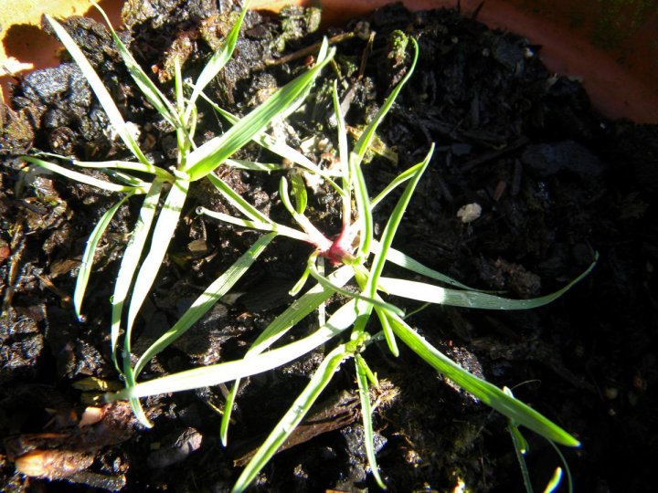

Czy ktos z kolegow moglby podpowiedziec co to za chwast? Do niedawna bylo czysto, na jesieni odchwaszczane chlorotoluronem ale po ostatnich deszczach i duzym skoku temperatur zaczelo sie masowo pojawiac. Nie wyglada to na miotle, przegladajac zrodla to moze byc to czerwiec roczny ale nie jestem pewien.Zboze dopiero przekracza 1 kolanko wiec jakis zabieg moglbym jeszcze zrobic.
Wie ktoś co to za chwast bo i umnie on występuje.
Na 100% nie jest to czerwiec roczny bo czerwiec należy do rodziny goździkowatych a tu widać ewidentnie cóś z rodziny wiechlinowatych/traw ja osobiście bym stawiał na chwastnicę jednostronną
https://www.google.pl/search?q=chwastnica+jednostronna&source=lnms&tbm=isch&sa=X&ved=0ahUKEwje8Iv3ltnTAhVEZlAKHWFRCT4Q_AUICigB&biw=1366&bih=657
na moich polach jest to chwast często występujący jako wtórne zachwaszczenie w zbożach ozimych

Najbardziej mi to pasuje do miotły chwastnica jest innapost-99441-0-23192100-1494014564_thumb.jpg
Wyczyniec polny???
Tylko z drugiej strony jest to nawet podobne do sporka polnego, tylko, że ten ma chyba ciemniejsze liście i już kwitnie na biało. A taki sporek juz jest podatny na zwykłego Chwastoxa chociażby. Mógłbym ewentualnie dmuchać na zimne i zastosować jakąś mieszaninę, która by objęła spektrum wszystkich chwastów. Bo Lancet to raczej nie jest zbyt pewny. A jest tego mnóstwo, po prostu dywan się robi... ot tak w jednym tygodniu byłem na polu to czysto, w następnym wpadłem i niespodzianka.... Tak jak mówiłem w międzyczasie mocno się u nas ociepliło i pada co drugi dzień więc idealne warunki dla zielska.
