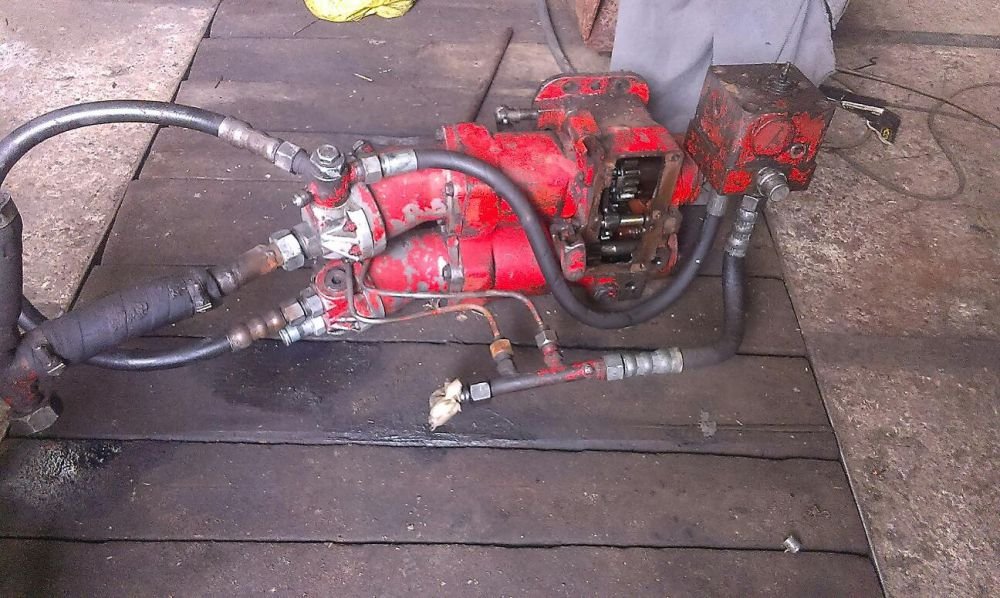

biegi pełzające to przystawka do skrzyni z lewej strony  pod kabina uruchamiana mechanicznie ,na moje to nie to
reduktor kojarzy mi sie z płynną regulacja ciśnienia
Edytowane przez Tomasz78
ot wynalazek,ciekawe  ,pierwsze widzę ,
