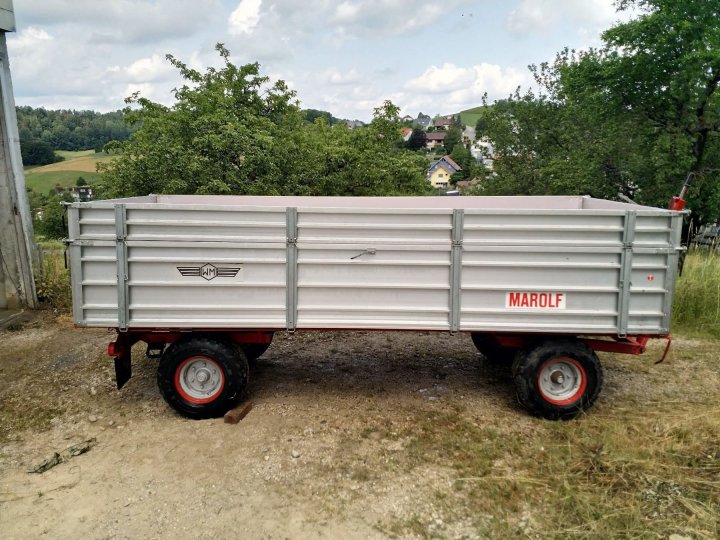

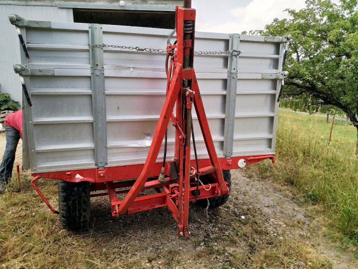

Mam mozliwosc kupic przyczepe z fotek. DMC 9000 kg,niezarejestrowana,skrzywiony dyszel i urwane ucho zaczepu,delikatnie uszkodzony obrot, burty,podloga aluminium. Cena ok. 7-8 tys.zl z transportem.  Warto? Kupic podwozie przyczepy z papierami i przelozyc zabudowe z osiami… ewentualnie pokusic sie i zrobic wywrotke?
I wszystko w temacie. Rozgladam sie ale bez cisnienia. Ta w Bilgoraju pod domem ale troszke nie ten budzet. Ta z fotek ma spora ladownosc i na aluminium… najgorsze to brak papiera.
 magazyn na zboże może być , sypiesz , stawiasz pod wiatą lub w stodole 😏
Tylko nie ta cena
Przyczepa z fotek nie warta ceny. Konstrukcja co najwyżej na 4-5  ton ładowności -taka konstrukcja ramy i wytrzymałość opon. Aby przerobić na wywrotkę trzeba minimum 2,5 tys. dołożyć.  Z hamulcem  najazdowym nie zarejestruje przyczepy z takim tonażem ,a jeszcze brak kwitów.
24 minuty temu, artur125 napisał:
ta aluminiowa z fotek to warta 4tyś . Po co komu sztywna bez papiera, z wysoką burtą?
Tyle można dać . Mam w okolicy skup zboża z pochylnią , nasypać zboże i odwieźć , poza tym bezużyteczna.
15 godzin temu, Rolnik_z_Podkarpacia napisał:
A mi sięwydaje Panowie, że gość ma siewnik nadbudowany i stąd te haki.
Też tak pomyślałem, ale musiałby to jeszcze połączyć śrubą centralną,a nie widać otworu na ramie(dokładnie się przyjrzałem  i zdjęciom i nie ma tam dziury). Chyba że ma siewnik który tego nie potrzebuje ale wątpię.
