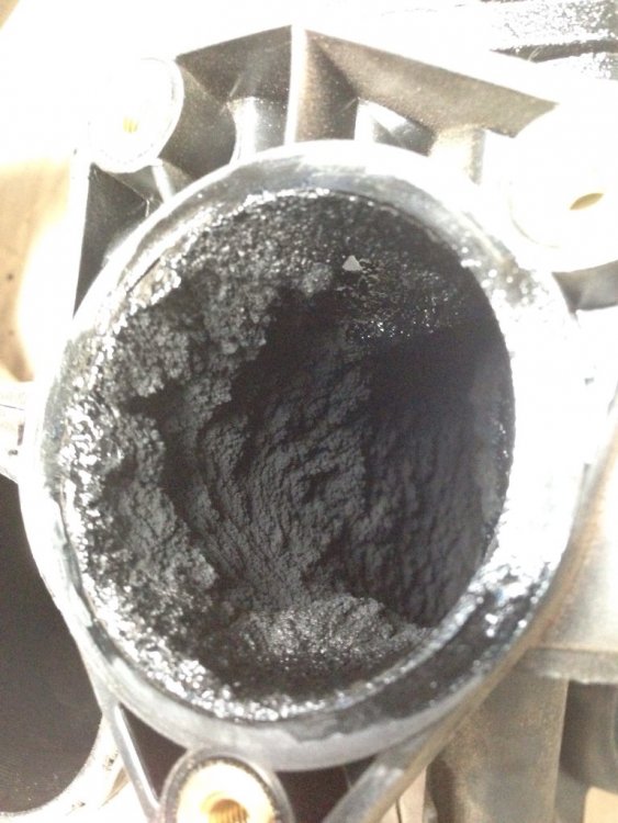

Spalanie głównie zależy od kierowcy i jego nogi. Ja wymieniam olej co 10 tys i  niestety muszę sciągac pokrywę zaworów i czyszczenie odmy i całego dolotu
A jaki wpływ na odme i dolot powietrza ma olej napędowy z ciekawości pytam?

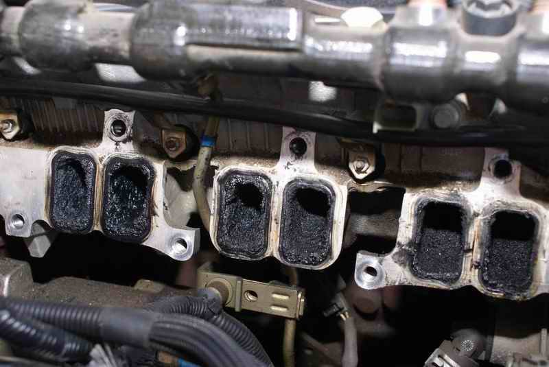

a taki, że nie dopalone sadze i smoła poprzez zawór EGR idą do kolektora dolotowego i powstaje piękna maź, zwłaszcza, jak się jeździ na krótkich odcinkach i silnik się nie dogrzewa

Dlatego używam specyfików i raz rozebrałem i zobaczyłem a po specyfiku to się spali.Egr można zaślepić ale nie w każdym a to ci pier ekologia.Niektórzy myślą mam KM ale jak przeczyścisz dopiero będziesz je  miał, co fabryka dała.

Ja odkręcałem egr i praktycznie jest czysty i działa a tylko odma się zajebczyła i olej w dolocie. Pogrzebałem trochę głębiej w necie to w Niemczech wymieniali pokrywy zaworów z odmą w silnikach Ahu i Afn vw passatach bo były wadliwe i odma się zapychała.
