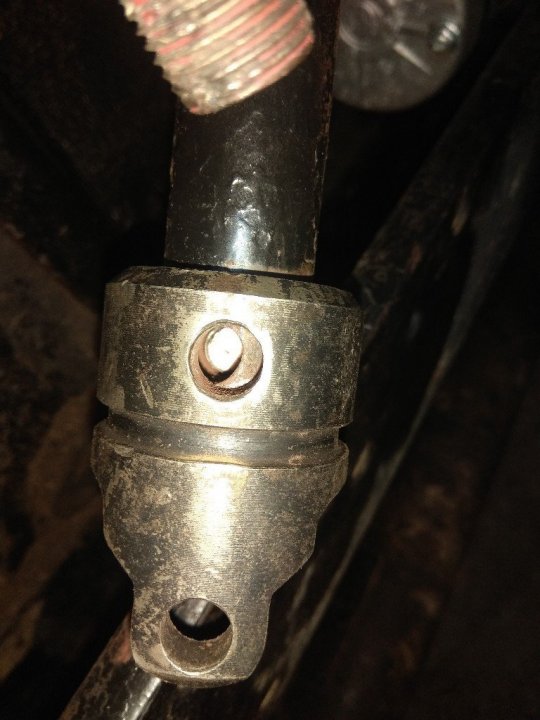

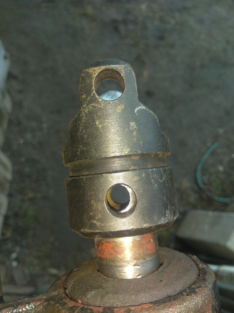

Serwo przywiozlem, chciałem kupić cały kompletny wałek, co łączy je z wałkiem od kierownicy. W sklepie facet mówi - a po co cały,  jak możesz same krzyzaki, widełki i gumę na amortyzator. Myślę sobie, no kurde czemu nie, no i wziąłem. Co może się sp***dolic, co nie?
IMG_20190225_143621-768x1024.thumb.jpg.e6f8b4dea3bcfa2a1ccef10ace790445.jpgIMG_20190225_123106-768x1024.thumb.jpg.5b124ae810e0d704bdfbc7d3303f87df.jpg
No k**wa witki opadają. Te j**ane prywaciarze powinni do swoich gownowyrobow dodawać od razu jakiegoś czeska, który to będzie montować.
Aha - guma też oczywiście nie pasowała. Założyłem stara, spilowalem bolce żeby weszly, wbilem jeden, wbilem drugi, patrzę - k**wa obudowa tego gumowego amortyzatora peknieta... Na koniec pojechałem do innego sklepu i kupiłem kompletny cały wałek z widelkami, obudowa i amortyzatorem.

@daron64 usuń te zdjęcia. Patrzeć na to nie mogę. Robiłem to w zeszłym roku... naprawdę patrzeć na to gowno nie mogę. Ile pieniędzy, nerwów, gazu i krwi poszło to się w głowie nie mieści. Pojechałem do jednego mechanika żeby mi to zrobił to powiedział, że głupka mam szukać gdzie indziej. Następnym razem jak to się popsuje to wywalam kolumnę kierownicza montuje kierownicę bezpośrednio do orbitrola.

Jak wyciągnąłem stare serwo, to jedna tulejka została w ramie/wsporniku, a serwo dostałem z tulejkami. No i jak można się domyśleć - za Chiny ludowe nie idzie ani jednej ani drugiej wyciągnąć. Dzwonię do znajomego, mówię co i jak, a on ze wyciagniemy, ale ma grypę i najwcześniej w czwartek.
Ja za mocno nie miałem kasy żeby wszystko cacy na orbitrel zrobić, a tu już tyle poszło, że niech to uj. No ale trzeba się przemeczyc, zrobić i zobaczymy ile wytrzyma

Jak widzisz cały układ kierowniczy mam nowy. Oprócz tego robiłem tulejki na belce, zwrotnice i łożyska koł. Również te krzyżaki. Nawet specjalnie temat założyłem w tym celu jak to gowno rozebrać. A orbitrola ciągle ciekł i jak się ciągnik nagrzał to tak jakby wspomagania nie było. Z pompą nic nie robiłem tylko zalałem olejem do skrzyń automatycznych.
Moim zdaniem taki zestaw opłaca się kupić. A teksty typu zjedz kotleta bo nie masz sily krecic można wsadzić tam gdzie kotlet będzie po strawieniu  💩💩💩
