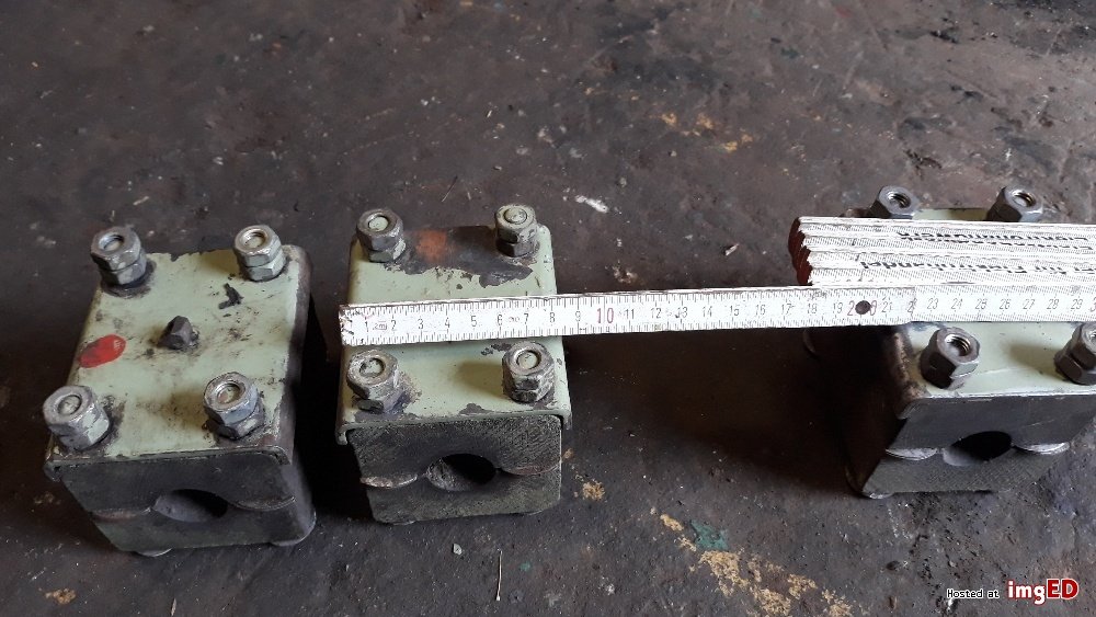

drewniane smarujesz? jak często? naprawdę czy tylko tak piszesz                 pilnować  luzów  jak? przecież na osi po jakimś czasie robi się jajo
normalnie są kalamitki w panewkach, raz dziennie smaruję , a luzy reguluje się ilością podkładek, zwykle co 2-3 lata
ta konstrukcja ma miec fabrycznie pewien luz, nie za wielki, i będzie chodzić latami
użytkujemy tę Europę z 15 lat jak nie więcej, teraz mam Mercatora i też ma kalamitki do smarowania panewek, pokasowałem nadmierne luzy i chodzi.
czemu ma się robić jajo - przecież wał się w panewce obraca, jeśli się ściera, to po całym obwodzie. Może po 50 latach wystąpiła jakaś owalizacja, ale nie przeszkadza to w eksploatacji, poniżej widać panewki i kalamitkę
lozyska-z-wytrzasacza-claas-europa-32708
W Classie, MF-ie jak i JD975 miałem i mam panewki drewniane. Smarowane co drugi dzień. Zero problemów. Montaż jak i demontaż to czysta przyjemność.
