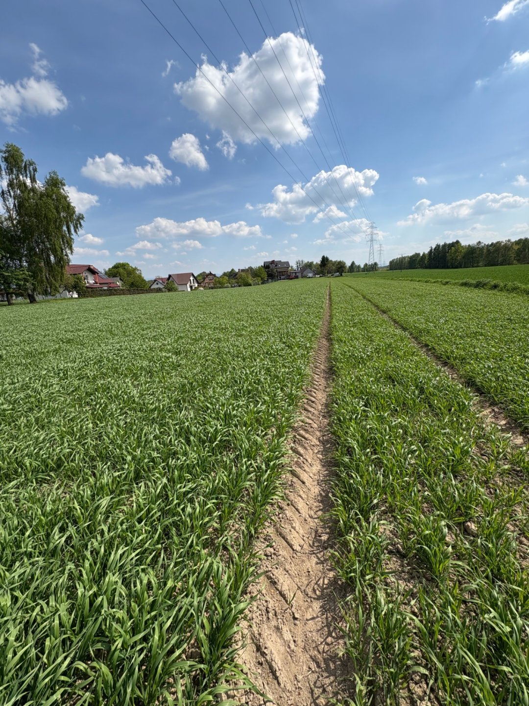

92 kg N czystego poszło, oprócz N dużo w opór miało fosforu,potasu, magnezu też ogrom, siarki aż nadto a o wapnie to już nie wspomnę.  dlatego tak on wygląda i goni do góry...w okolicy swojej takiego owsa to nie widziałem. Jeszcze czeka go ostatni zabieg Foliq AminoVigor 2l na hektar I na robaka cyperkilla się da i to wszystko będzie, nic już więcej nie bedzie robione. Siany około 160 kg na hektar a jaka gęstwina... jednak jak ma wszystkie składniki to rzadki siew mu nie straszny.
A to mój Bingo. Jutro jadę ze skracaniem bo pierwsze kolanko jest. Mam w planach 1l CCC + 0,25l Moddus + 1kg Dr.Green Zboże. Jedynie nie wiem czy z fungi coś dać? Robala nie widzę to chyba nic nie będę dokładał.
Dodaj cyperkill, możesz robala nie zauważyć, a jeśli będzie to go zwalczy, groszowe sprawy. Z fungi bym nic nie dawał, ewentualnie dołożył trochę greena jeśli ma padać. Bardzo dobrze to wygląda, byle wody nie zabrakło

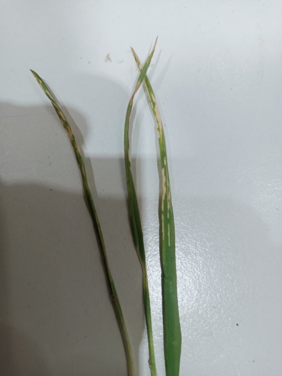

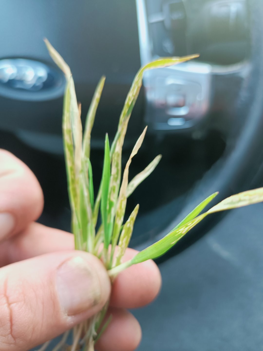

Panowie uprawa owsa pierwsza w zycju na powierzchni 1.7h po ugorze dane 500kg salmagu i 300 moczniku pod korzeń czemu on tak wyglada
O Panie...160 kg N w czystym na owies pod korzeń?? Masz odpowiedzi- suszy go już azot z braku wody. A jak dożyje do deszczu to możesz klepać kosę na żniwa.
Na pierwszy rzut oka wygląda jakby zaatakował go mączniak i to bardzo mocno ale zdjęcie niewyraźne więc mogę się mylić. Pytanie skąd miałeś materiał siewny i co wcześniej było na tym polu
12 letni ugur materiał siewny z centrali
Nie 160,ale całe 272
