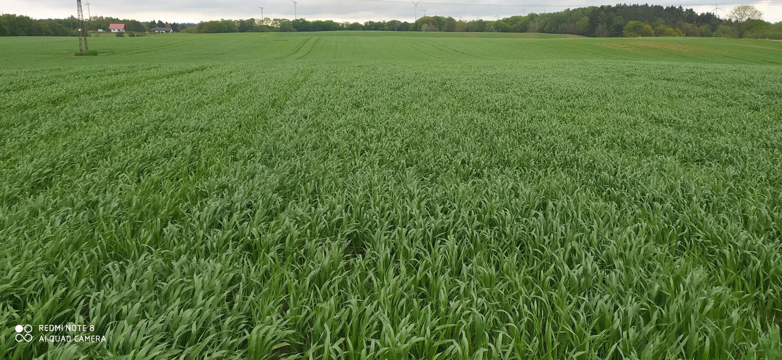

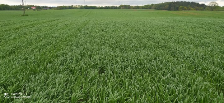

5 godzin temu, damianos95 napisał:
Czym bedziesz odchwaszczal ?
Ladnie wyglada :)
Zostało mi troche Granstaru Ultra sx z tamtego roku a reszte Goldem polece. Najgorzej ze trzeba juz pryskac i regulowac i nie ma jak bo warunki nie pozwalaja😐
