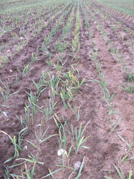

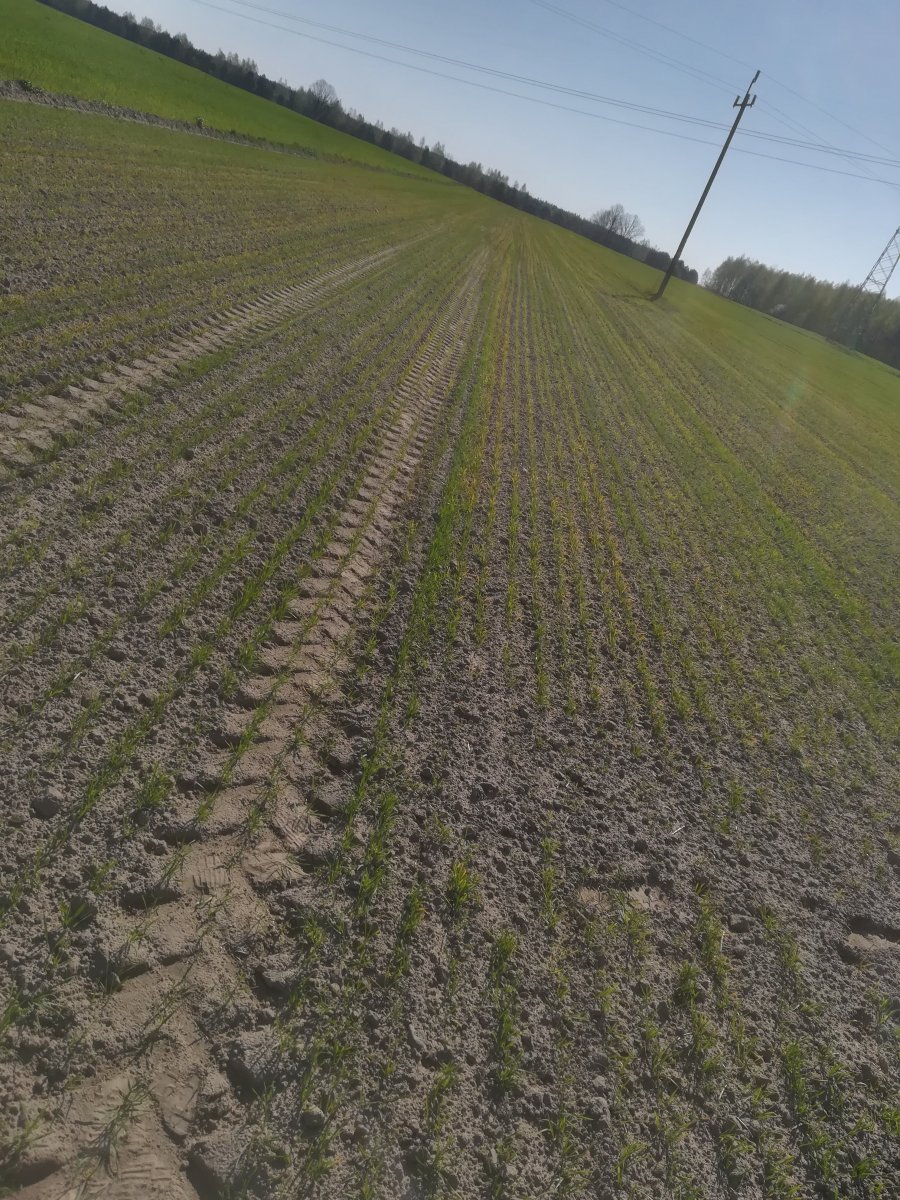

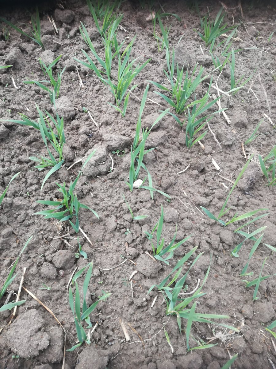

Panowie problem z owsem, ale i nie tylko bo nawet łubin żółty tam się przebarwił, czego może brakować? Magnezu? Manganu? Potasu? Na tak młodych roślinach widać już niedobory. Dodam że przy równaniu bruzdy wymieszałem głębiej wapno magnezowe i tam już takich miejsc nie ma. Jest sens odzywać to teraz siaczanem magnezu?
U mnie podobnie jest w owsie. Ja planuja oprysk sierczanem magnezu ok. 12.5kg, plonvit zboże ok 2l i może sie poprawi. Nowe liście, które rosną są zielone i wydają się zdrowe.
Nie słuchaj że tam szkoda ratować itd... masz zamiar coś robić to rób pryskaj

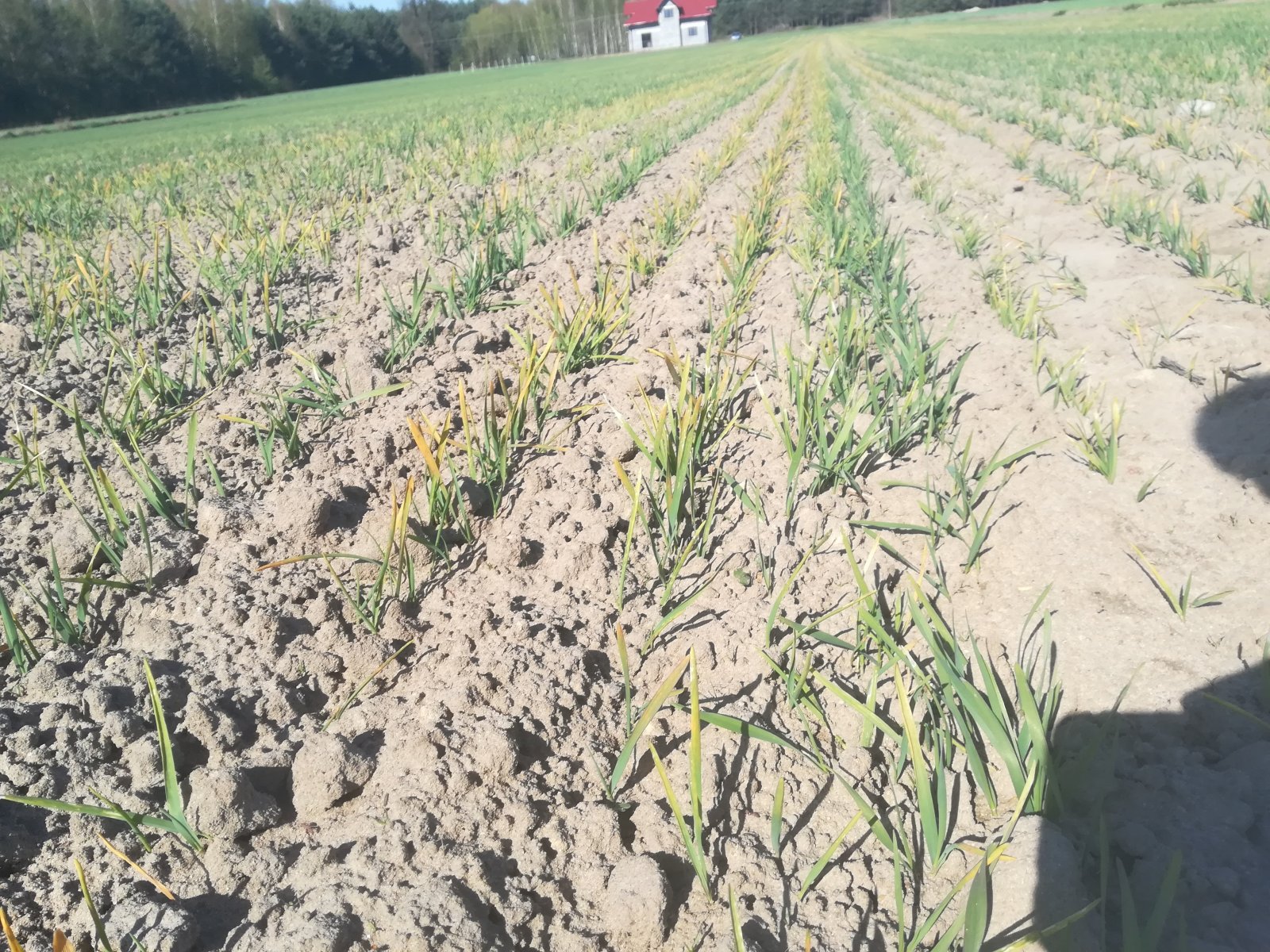

U mnie dwa czy trzy lata temu początkiem kwietnia wyglądał tak
dostał oprysk siarczanem, plonvitem i wapnovitem dwa razy w odstępach tygodniowych
i w maju był już taki
Czyli co nie warto ratować... w tym roku zapewne będzie to samo bo już na kilku liściach widziałem takie przebarwienia, ale będzie widać co będzie się działo dalej jak się nasili pójdzie oprysk
To co lepiej siedzieć sobie na forum i nic nie robić :P jak nic nie da to i tak jest w plecy a jak wyda parę złotych na ten oprysk to już aż tak chyba nie zbiednieje ale się przekona co i jak. Co do opadów gdzie jakieś tam były gdzie nie jak u Ciebie nie padało to nie znaczy że wszędzie :) W okolicy widzę pojawiające się takie przebarwienia w poprzednich latach wielu kolegów takie coś miało owies jest podatny na takie coś. U mnie w galerii ostatnie foto owsa jest zielony ale w prawym dolnym rogu nad napisam agrofoto widać dwa liście z przebarwieniem będzie widać co dalej czekam az podrośnie wtedy pójdzie dolistny aby jak najwięcej z oprysku zostało na liściu a nie na ziemi :)
