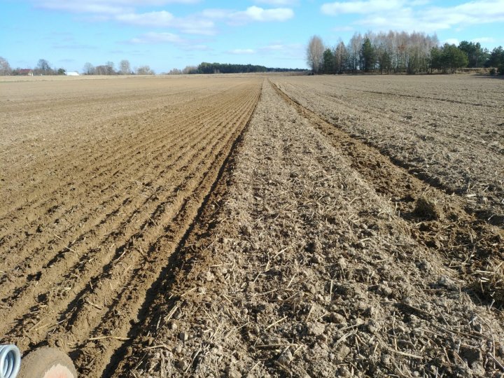

12 minut temu, Tomek90 napisał:
Bingo i Breton. Na co czekacie? Ja bym posiał 1.5tyg temu jak ziemia pusciła ale albo jakaś sprawa albo deszcz. Z owsem się nie czeka.
ja tak samo, nawet zły jestem że sieje dopiero teraz a nie wcześniej
