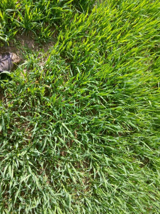

Ogon988    22
Napisano (edytowany)
Panowie czy w tym przypadku konieczne będzie skracanie? Bo chyba za duża obsada po tym rzutowym, nawet sie zastanawiam czy tutaj jest sens pryskać na chwasty bo tak zagłuszyło te chwasty , że one sie chyba nie przebiją

pszycha1    8
lepszy siedmiowodny lepiej się rozpuszcza nawet jak jest zbrylony.
Dałem pod owies tylko 100kg saletrzaku i 150 polifoski 6  dlatego napewno będę siał ok 200kg saletry oraz skracanie CCC + mangan, owies już odchwaszczony
obserwuj chwasty ale wygląda że raczej się nie przebiją, ładny owies
