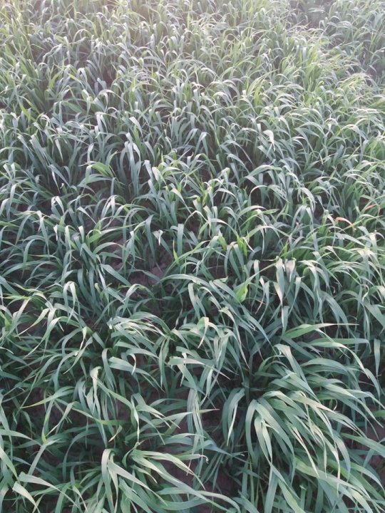

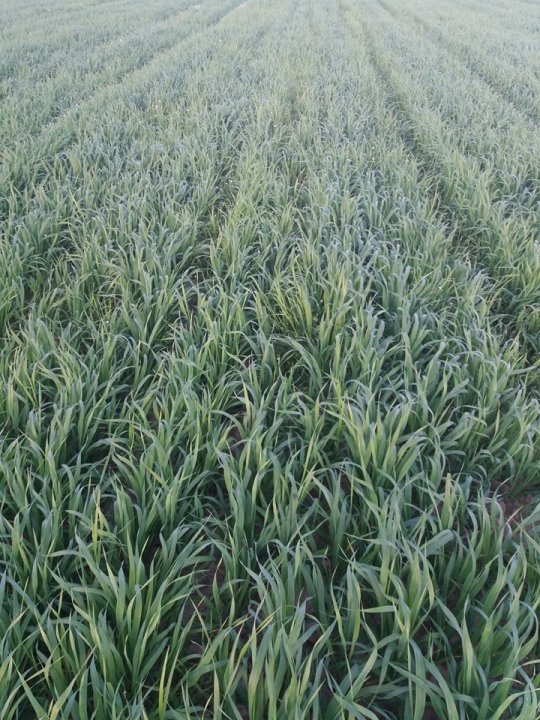

łan nierówny to norma skracaj ccc w dwóch partiach teraz 0,7l nan ha i drugi raz 0,7l na ha gdy wszystkie zdzbła będą po 1 kolanku ccc można stosować w owsie  do 5 kolanka ale tylko raz w dawce 1,5l na ha ja sugerował bym podzielić chociaż sam dałem w jednej dawce bo mam go około 8 ha a mam jeszcze co robić. korci mnie rozsypać ze 100 kg saletry i dac później coś w stylu moddusa ale też boje się że skrobać znów będę.
Panowie dalem na mieszanke zbozowa przedsiewnie 100kg polidap i 70kg rsm28. Poglownie 2 tyg temu okolo 260kg ha rsm 28 i tylko lekko nabrala koloru. O co moze chodzic ? Za malo azotu ?
Dałem na 2 kolanko 1.5l ccc 750 i także jakiś nierówny ten owies widocznie deszczu potrzeba.
Azotu dostało 80-100N i myślę że na tym koniec, raz że późno, dwa sucho.
Wczoraj pryskałem antywylegaczem 2l/ha z odżywką ale i tak się chyba powali , mowa o owsie z 1 i 2 zdjecia a dostał tylko sam azot 42N/ha , mogłem to zostawić na jakąś sianokiszonke czy coś ale już opryskałem więc przepadło, oby się nie powaliło do końca.

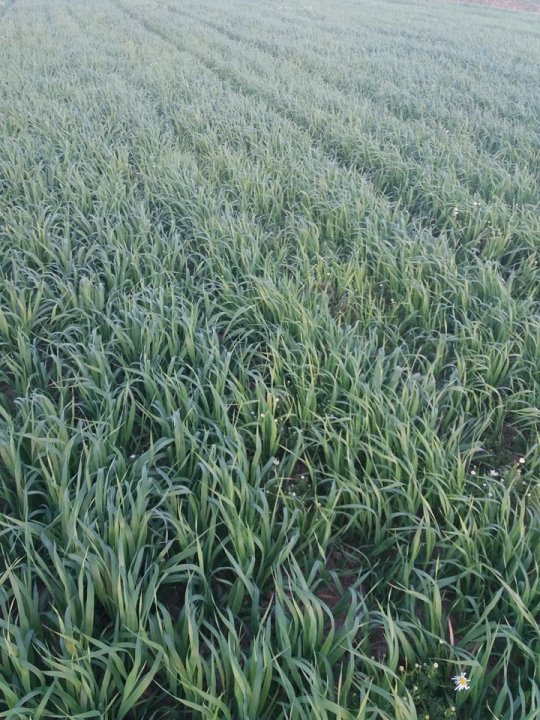

na 3  zdjęciu siew 3 tygodnie później , a gorzej nie wygląda , tutaj bez antywylegacza

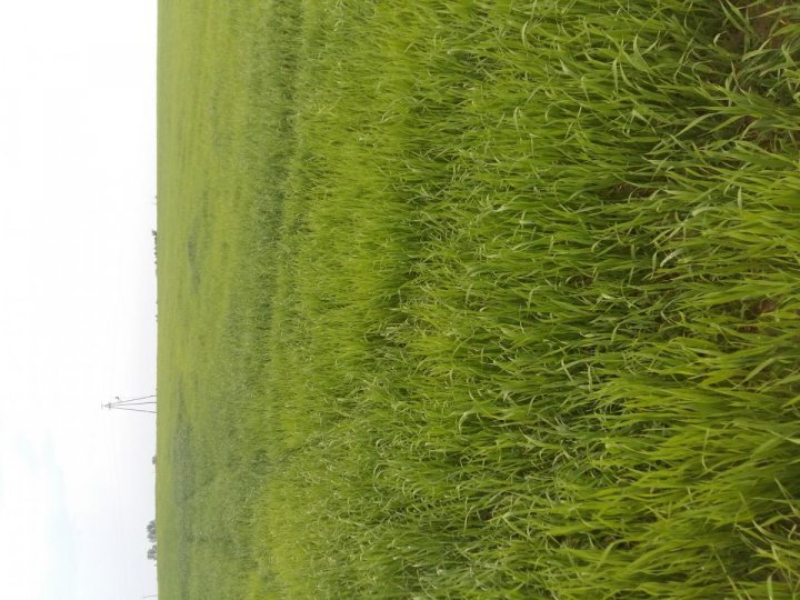

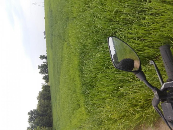

co może być przyczyną że owies jest miejscami karłowaty i blady? przedplon ugór. przedsiewnie 500 kg kredy w granulacie. 200 kg npk, 100l rsm 26. dwa tygodnie temu 200 l rsm 26.  w innych miejscach jest ładny lub bardzo ładny ale są takie place ze szkoda go było skracać co wczoraj robiłem.
jest sens jeszcze  mu sypnąć saletry ?
On juz dostal sporo azotu i jak tej dawki nie wykorzystal to kolejna mu nie pomoze. U mnie jest to samo, tez po ugorze i owies strasznie mozaikowaty. W jednym miejscu zatrzymal sie jakis miesiac po siewie i nie rosnie a w innym miejscu gesty ze noza nie wbijesz siega do kolan i pewnie sie wylozy ale wez tu skracaj jak łan taki nierowny...
Edytowane przez KlimekPL
Nie był siany w mokre? Może za głęboko posiany w tych miejscach?
U mnie podobnie - straszna mozaika. Ja tam polecialem ze skracanie. Temu wyzszemu moze pomoże, a ten maly to i tak co tam z niego będzie. A tak moze choć część uratowana. Wrzucile jeszcze siarczan i mocznik, a dzis jade z azotem. Bilem sie z myślami, bo p ostatnim deszczu nie mogłem, a dzis w nocy u jutro cos tam moze popadać. Rozsieje i będę trzymał kciuki zeby padało. Pod owies duzo sypać juz nie będę, ale pod pszenzyto jeszcze chcialem z 200kg saletry dac. Mam nadzieje, ze ten deszcz przyjdzie.
na tym jednym kawałku ok 4 ha to był siany na 3 raty, w suche i zaraz popadało, w błoto i w normalne warunki. teoretycznie tam gdzie najgorzej uprawiona ziemia to najładniej urósł. nie wiem czy to nie wina za mocno zageszczonej gleby, to pole było zaorane 22.12, zmrożone, skiby nie chciały sie odwracać hehe.. na wiosne kilka razy brony, potem talerzówka. ale koło domu mam podobny kawałek, jeszcze bardziej zmasakrowany i owies wygląda wzorcowo...
