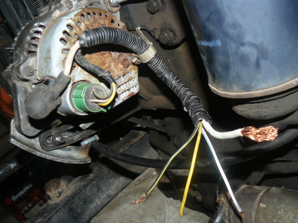

Witam jestem tu nowy. Postanowiłem zmienic pradnice na alternator gdyż ładowała tylko na wyższych obrotach. Załatwilem sobie od znajomego altek i z montarzem nie było problemu. I otóż:
Mam problem z podłączeniem alternatora Hondy Civic 1.6 16v gdyż, nie mogłem znaleźć dokładnych informacji o podłączeniu go.

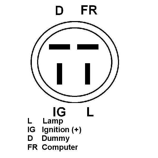

1)Prosze o pomoc w opisaniu co i jak oznacza na wtyczce (dorzucam zdj) rownież czy cos z tej wtyczki trzeba podłączyć do rozrusznika
Sam wyczytałem ze "IG i L" to zapłon i lampka kontrolki.
2)Oprócz tego nie wiem co zrobić z białym kablem który jest grubszy. On wogóle idzie od obudowy alternatora.(czy to jest masa?)
3) I trzecie pytanie. Orginalnie miałem prądnice i wpięty regulator napięcia. Wychodziły z niego z 4 piny. Masa, 2 piny do lampki ładowania bodajże, i ostanti który był w srodku od grzania swiec i tu nie jestem pewien czy w 30`tkach bylo to orginalnie. i czy go też trzeba rozpiąć?

Podłączasz IG i L, reszta Cię nie obchodzi. A ten najgrubszy przewód to nie jest masa, tylko B+.

B+ do rozrusznika, IG do 15 lub 54 stacyjki, L do lampki kontrolnej.

Tak o tym pamiętałem że minus na masie. Zresztą ta moja "3-dziestka" to zaniedbana samoróbka(most, oś przednia i elektryka). Sam silnik jest od C-330, a tłumnik i profesjonalnie docięta maska od ursuska gdyz sie nie mieściła orginalnie. Traktor był składany przez mojego ojca, i wujka boajze w 1994, a silnik z którego roku to nie wiem. Musiałbym się taty spytać ale wątpię żeby wiedział, ponieważ dawno to było, gdy go kupił. Tak to napisałem żeby wiedzieli z jakim monstrum macie doczynienia.
Jeszcze chciałem zapytać czy ten alternator warto rozebrać, wyczyscić, bo nawet wyżej widać na zdj. ze pojawiła sie korozja na obudowie. Altek nie jest nowy mimo ze do końca żywotu "Hani" ładował aku, to łożyska się zużywają. Chyba że jest to nie opłacalne przy takim alternatorze. Czy jest jakieś ryzyko ze po złożeniu nie będzie działał tak jak powinien? Oraz czy jest to dosyć trudne w rozebraniu i złożeniu? . Pytam bo moja prądnica wyje jakby miała się rozlecieć. I nie chce mieć tego samego przy alternatorze.

Obudowa alternatora powinna być wykonana z aluminium, także nic niepokojącego z nim nie powinno się dziać. Zapewne osłona jest metalowa i uległa korozji. Możesz ją odkręcić, oczyścić i pomalować będzie ładniej wyglądać. Przy okazji możesz zajrzeć głębiej, ale alternator ma zupełnie inną (prostą i prawie bezawaryjną) budowę niż prądnica, dlatego nic nie powinno się zepsuć oprócz łożysk. Przypuszczam, że i one są dobre. Podstawowe sprawdzenie polega na zakręceniu kołem pasowym. Jeżeli obraca się lekko zostaw go w spokoju.

Lepiej nie ruszaj jak nie masz doświadczenia, bo w tym alternatorze może nie być podtoczenia do ustalenia pokryw i po rozebraniu już go nie złożysz. Nawet nie jestem w stanie policzyć ile takich alternatorów do mnie przyjechało po próbie naprawy w szopie pana Zdzicha.
