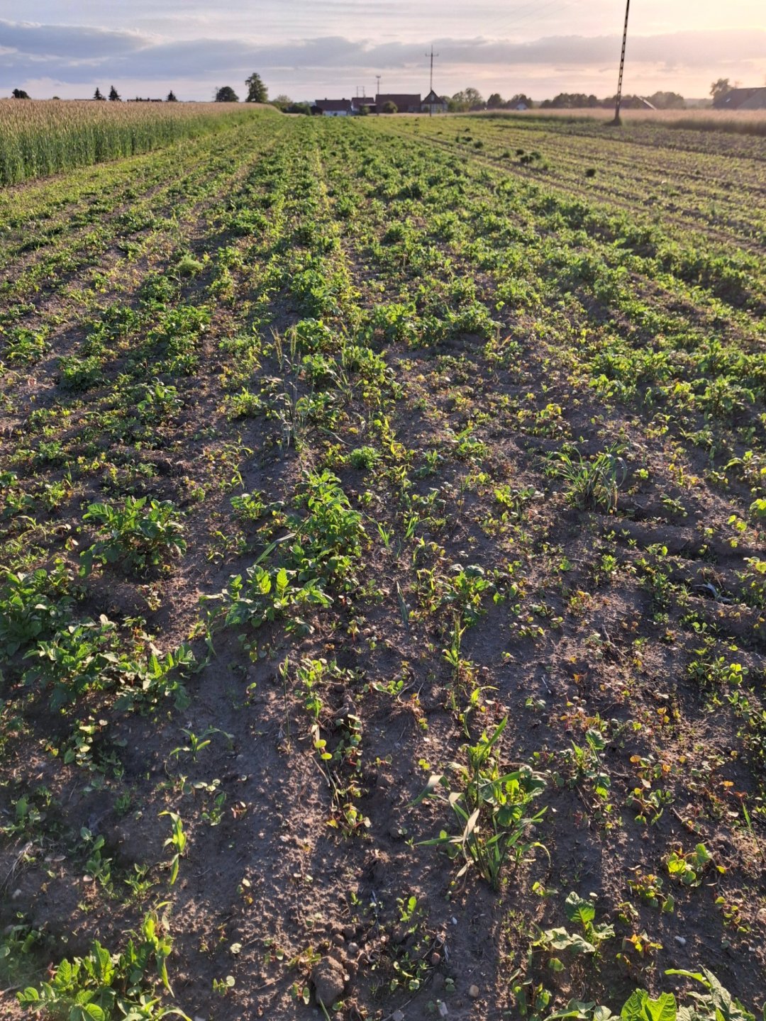

W Dragsterze masz 2,4-D substancje należąca do regulatorów wzrostu,byłbym ostrożny co do stosowania tej substancji w osłabionej kukurydzy.
Czym mozna by pocisnac aby zahamowac te rzepaki a nie uszkodzic kukurydzy?
Polecam Maistra w dawkach dzielonych ale to rozwiązanie do najtańszych nie należy.

Z tego co wiem i czytalem na tym forum to maister zdrowa kukurydze potrafi sponiewierać to takiej nie ruszy? A nikosulfuron?
Dokładnie tak może zatrzymać qq
58 minut temu, Tomek90 napisał(a):
Ooo, witaj w klubie
Rzepak zdechnie od wszystkiego -jak rośnie u sąsiada albi nie wypłuczemy opryskiwacza ale zwalczenie celowe już przechodziłem i ze względu na wosk nie działało tak jak by się wydawało w mig -rzepak był wsiewką z poprzedniego roku i do fazy kwitnienia pryskałem 3 razy i ni uja jak było zimno jak się zrobilo upalnie zdechł w 3 dni

1 godzinę temu, Zetmar napisał(a):
W dawkach dzielonych nigdy nie sponiewierał mi kukurydzy,w jednorazowej pełnej dawce nie polecam stosować Maistra.
Mam już zakupionego Maistra. Dawka planowana 1,5l. Mówisz żeby nie dawać tyle na raz? Pierwszy raz mam qq.
Bezpieczniej i skuteczniej stosować go w dawkach dzielonych,w górnej zalecanej dawce w niesprzyjających warunkach potrafi mocno przytrzymać kukurydzę.
Dzielona dawka po 0,75? W jakiej fazie opryski robione?
Tak 2x0,75l,pierwsza na 2-3liść druga za 7-10dni.
