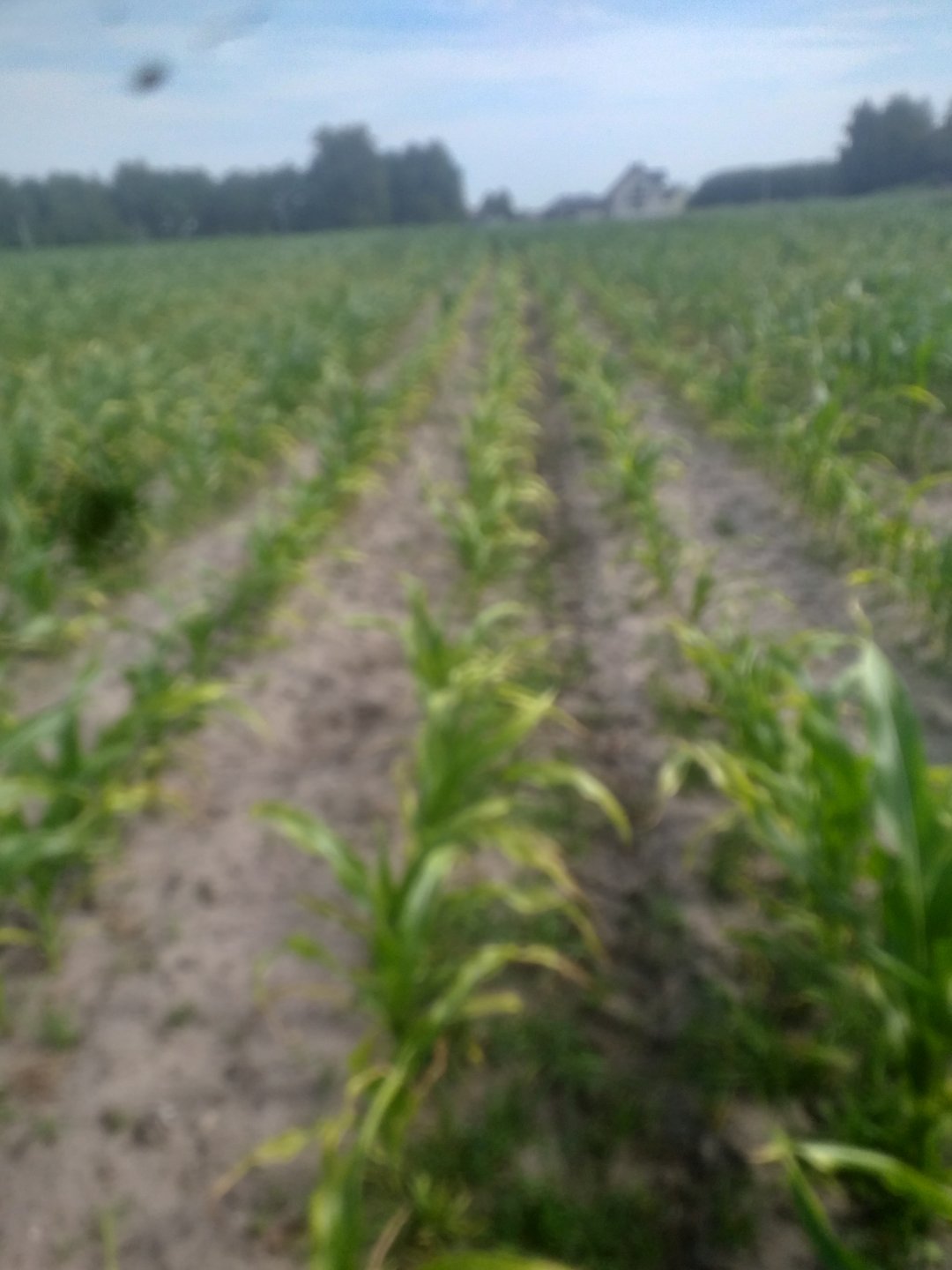

A u mnie np przy niskim pH mniej niż 5
mam bardzo wysoki magnez. bardzo niski fosfor średni lub wysoki potas. Dziwne?
26 minut temu, Zapracowany napisał:
Jedna możliwość tylko istnieje, macie inną skałę macieżystą. U nas  niskie ph równa sìę brak fosforu dostępnego w glebie i w próbach glebowych.
To by oznaczało że jak podniosę pH to wzrośnie fosfor? Nie widzę korelacji. Mam różne wyniki i w żadnym  stopniu nie widzę zależności pH od fosforu

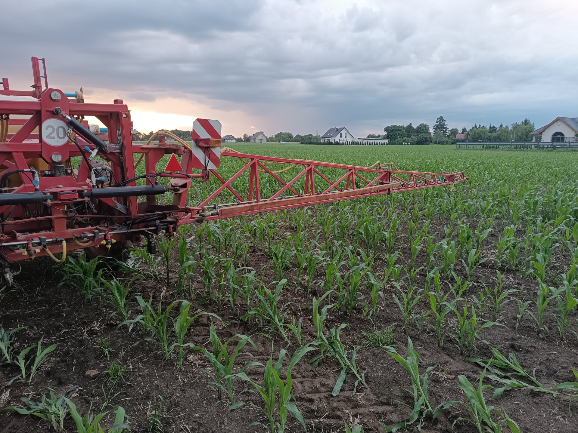

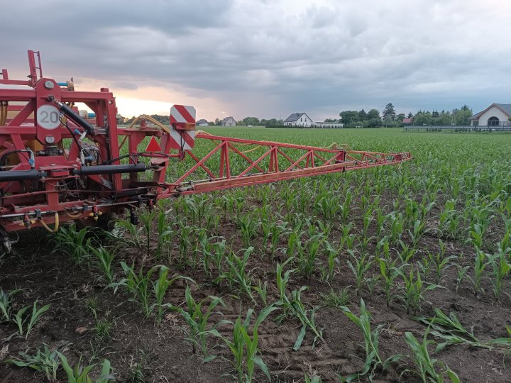

Na 300L dałem po 15kg. Nic nie przypaliło, ale przy wyjeździe na drogę gdzie deczko zwolniłem już widać końcówki wzięło.
Po 20kg znajomy ratował po herbicydzie to już popalone liście dość mocno
15 kg na 300 l czy na 100 l ? U mnie wyszło po 6,5 i chwyciło. A pryskalem po 21
25kg mocznika + 15kg siarczanu na 400l wody, 200l/ha takiej mieszaniny i nigdy nie było problemów. Gdzieś jak poszło na zakładkę to może coś złapało, ale tam gdzie nie było nakładki to nic złego widać nie było.
Na 300.
Ja też jestem raczej zdania, że jak nie widać braków to smakołyki dolistne niepotrzebne.
Testowo dałem po pół działki i zobaczę czy coś będzie widać. Na razie czekam na deszcz.
Jedyne co zauważyłem to,że nie ma różnicy w większym zwijaniu liści od mocznika gdy wody brakuje. Zaczyna skręcać po górce tak samo jak i tą bez.
Było w planach dać cynk wcześniej, ale nie zauważyłem niedoborów to i nie chciało mi się bawić

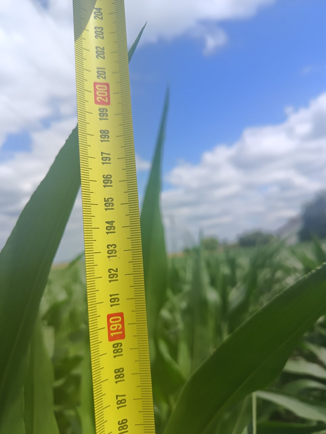

A te o tych co kazdy myśli to pierwsze , czy drugie, bo ja mam dwa na jednej wysokości
1 godzinę temu, Tomek90 napisał:
Czyli gdzieś do kolan.
Jedni mają na wysokości kolan a inni nieco wyżej najważniejsze żeby sobie nie przydepnąć
