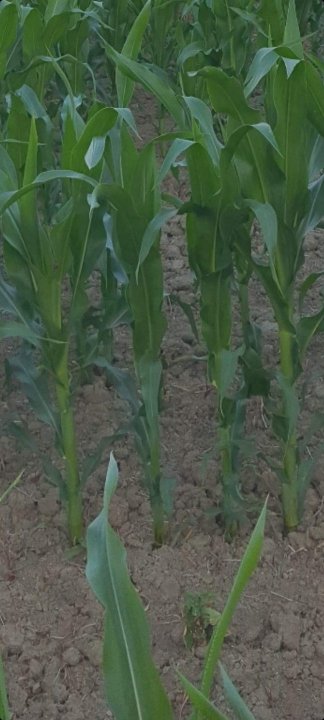

Stanie się coś jak dam 250g cynku jednorazowo na taką qq jak ja zdjęciu? Do tego pójdzie adob mikro zboże i Fortis( bor z molibdenem) i ile maksymalnie wpakować boru? Do tego będzie pytetroid
Kukurydza ze zdjęcia jest na polu o pH 4.9
Fosfor niski
Pierwszy raz mam na tak kwaśnym kawałku
Domyślam się, że problem z fosforem jest
Poszło 300kg Korn Kali
Do podsiewacz 300kg/ha polidapu
Lecieć z fosforem dolistnie?
Gość z firmy której robione były badaniach mówił, że kukurydza sobie poradzi, ale te liście od dołu nie ciekawie wyglądają

Leć i to pewnie nie raz, aż tak źle nie wygląda to się wyrówna. U mnie rok temu na 1/3 pola zabraklo wgl w podsiewaczu, 3 razy odżywka i przy koszeniu  nie było znać gdzie to było ...

Na dolne liście nie zwracaj uwagi.
Niedobór fusforu miala jak było zimno i te liście były u góry i wtedy było atakować.
Jest niska i jasna.
Zapakuj jej siarczan mocznik cynk bor +jakieś aminokwasy i za tydzień będzie ogień 💪
