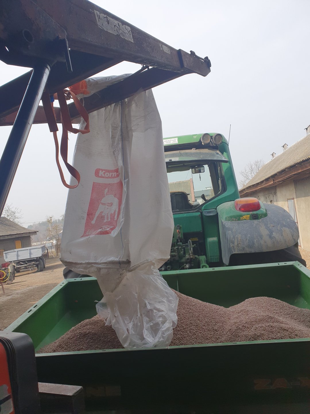

Nie będę już go kupował. To zwykły blending zrobiony z korn kali i esta kiserytu.  Może dojść do rozwarstwiania się frakcji nawozu w rozsiewaczu od drgań i pracy mieszadła, i nie mamy wtedy dokładnie wysianych dawek i składników pokarmowych. Wziąłem tylko na próbę, myślałem że wszystkie składniki są w jednej granuli. Wole jednak siać osobno Korn Kali i kizeryt.
