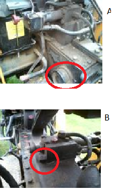

Od dłuższego czasu bardzo słabo działa podnośnik- na obrotach 800 nic sie nie dzieje, na obr.2000 podnosi nawet cięższe narzędzia, gdy juz poniesie to nie opada, zostały wymienione pierścienie na tłoku i uszczelniacze na pompie, ale jest tylko troche lepiej, dalej trzeba się zatrzymać na polu, wybić na N i gazować żeby coś podniósł. Trochę szukałem w internecie i wiele osób pisze o zaworze bezpieczeństwa, podkłada się tam podkładki żeby pompa była mocniejsza, a także o jakimś filtrze.
Czy mógłby ktoś zaznaczyć w Paintcie na zdjęciu gdzie jest ten zawór i filtr. Z góry dziękuje.
Zdjęcie A przedstawia filter. Rozbierasz i jest w środku. Powinno się go czyścić co jakiś czas.
Zdjęcie B przedstawia zawór odkręcasz i jest spężynka ok 5-8 cm a na końcu kulka. podkładkę albo nakrętke umieszczasz na początku między sprężyną a śrubą.
Myślę, że zrozumiałe :D
Dzięki, wszystko jasne,
