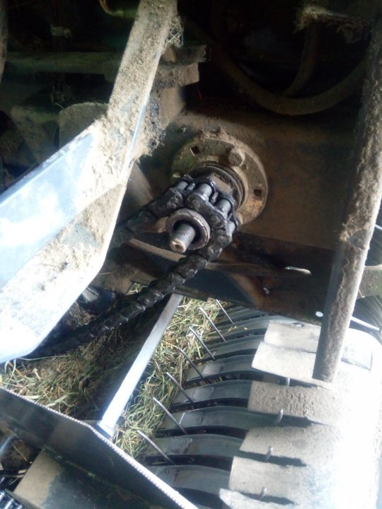

Dnia 4.06.2021 o 18:22, debrzyna napisał:
Wszystkich do wałków Już wymontowałem po lewej stronie
2x  https://allegro.pl/oferta/lozysko-samonastawne-yel-208-2f-skf-40x80x56-3-9606583102
po prawej jedno wymontowałem i jest takie jak po lewej ale bez tego pierścienia z ampułem i tez chyba idzie dwa A reszty nie wiem  a nie chce rozwalić wszystkich na raz
Tylko upewnij się że jestto samo bo jak u siebie wymieniałem to okazało się że otwory smarne są z innej strony i musiałem czekać kilka dni na te łożyska.
W pozostałych wałkach są metryczne czyli dostępne od ręki.
