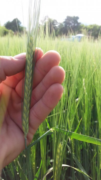

Efekt koncowy nawożenia opisanego wyżej...

ahten    177
A na jakiej ziemi, jaka odmiana, nawozenie i termin siewu?
po ostatnich upalach tez jeczmien jary tak wyglada?

yacenty    3887
piękny kłos.
mój ozimy tak wyglądał w niedziele i poprzednią niedzielę
