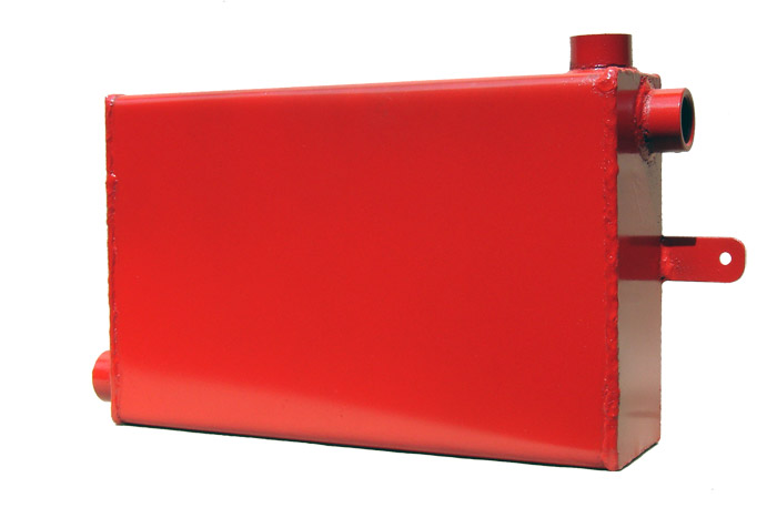

Jeszcze nie patrzyłem na filtry a zbiornik chyba zrobię z naczynia wyrównawczego do CO
Tzn jak??
zbiornik jak ta lala :) jak bedzie mial pojemnosc ?
wrzuc fotke twojego rozdzielacza.
poszukaj zbiornika ok 25-30 l ,uwierz olej bedzie sie nagrzewal .

Zbiornik kupiłem 20 litrowy https://imageshack.com/i/0rajqxj https://imageshack.com/i/e92qfkj

Nie zapomnij o odpowietrzeniu zbiornika oleju .
