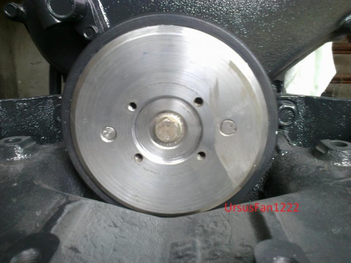

Koło potraktowane wiertarką, otwory pod kołki ustalające.
Elementy napędu pompy do układu kierowniczego, plansza dorobiona we własnym zakresie przez mojego ojca. Widełki pochodzą z wału napędowego od łady, na zdjęciu widać też złącze wieloklin-owe również odzyskane z wału napędowego.
Wcześniej wspomniana plansza, widok z drugiej strony.
Tak to wygląda po przykręceniu, w zazębiaczu wału korbowego wywiercony otwór m 12,następnie został nagwintowany. Zastanawiam się czy nie zmienić śruby na m14 ?

Śruba M12 powinna wystarczyć ponieważ są też kołki i to one przyjmują obciążenie a śruba ma tylko przytrzymywać do koła.Wyjdzie w praniu.Zobaczymy.
Ale powiem szczerze że ładnie wykombinowałeś z tym wałem.Elegancka robota.

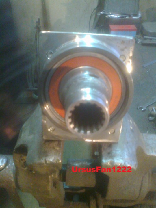

Na początek 2 zdjęcia słabej jakości, pompa NSZ 10 lewa 6 frezowa wraz z dorobioną podstawą oraz ułożyskowaniem.
Złącze wieloklin-owe do połączenia z krzyżakiem, łożysko 6208 jako podparcie wałka.
