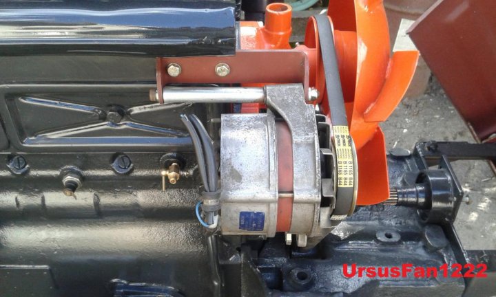

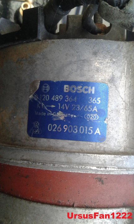

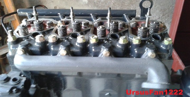

  10. Udało mi się rozwiązać problem z limitem , niestety musiałem usunąć cześć zdjęć które dodałem wcześniej. W efekcie czego powstały małe braki we wcześniejszych postach, muszę okroić ilość zdjęć aby jakoś się pomieścić. Silnik obecnie wygląda tak Prądnica zakończyła swoją karierę na regale alternator Bosch (prawdopodobnie audi 80) pochodzi ze stacji kasacji pojazdów koszt 40 zł. Alternator po małych modyfikacjach czyli przycięcie mocowania, ''łapy'', wspornik typowy, nietypowa śruba m 8 x 180, tulejka, kółko od prądnicy po planowaniu środkowej tulei. Nie jest to jakiś mocarz ale chyba 65 A wystarczy Niebawem kolejne zdjęcia

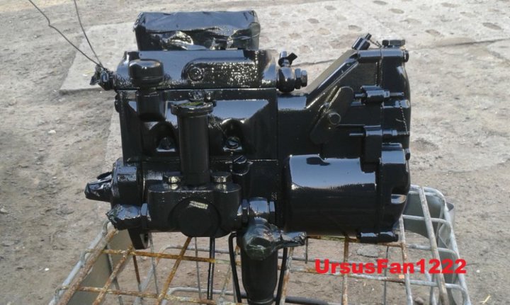

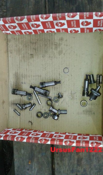

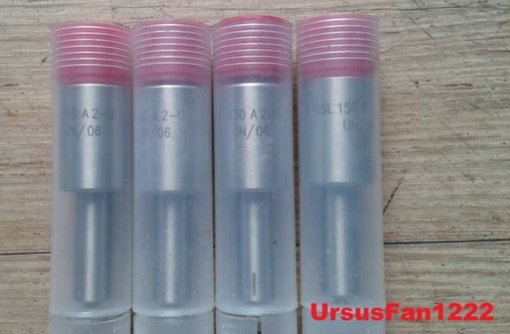

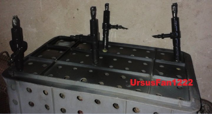

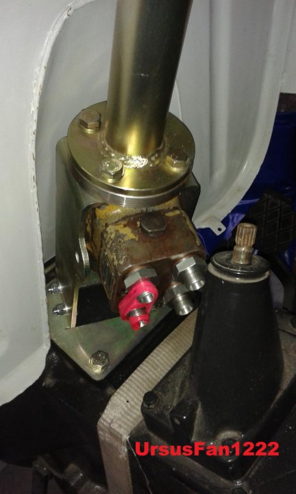

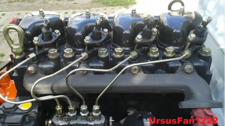

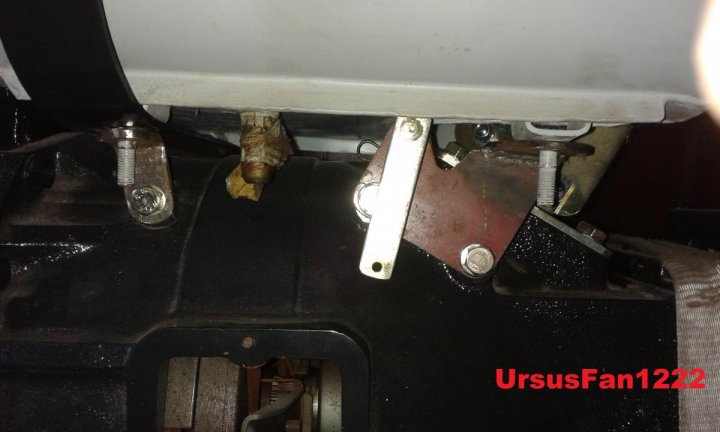

  11. Zdjęcia miały być niebawem, wstawiam dopiero teraz z powodu braku czasu oraz wielu innych czynników Wspornik orbit-rola a dokładnie jego dolna część została przerobiona ze względu na kolizję(wyżej wspomnianą) z przystawką od biegów. Druga sprawa że orbit-rol od strony przyłączy posiada ''dystans'' który skomplikował sprawę. Czas na silnik który jest na chwilę obecną prawie ''ogarniety'' Część elementów z pompy wtryskowej, na zdjęciu brakuje jeszcze łożysk oraz obudowy która też została wymieniona. Pompa po całkowitym remoncie koszt około 800 zł. Nowe końcówki wtryskiwaczy ursus DSL 150 A 2-U Wtryskiwacze świeżo po malowaniu Przed montażem klawiatury Mam problem z wstawieniem większej ilości zdjęć(wcześniej nie było takiego) Dokładnie chodzi mi o limit, spróbuje napisać do moderatora.

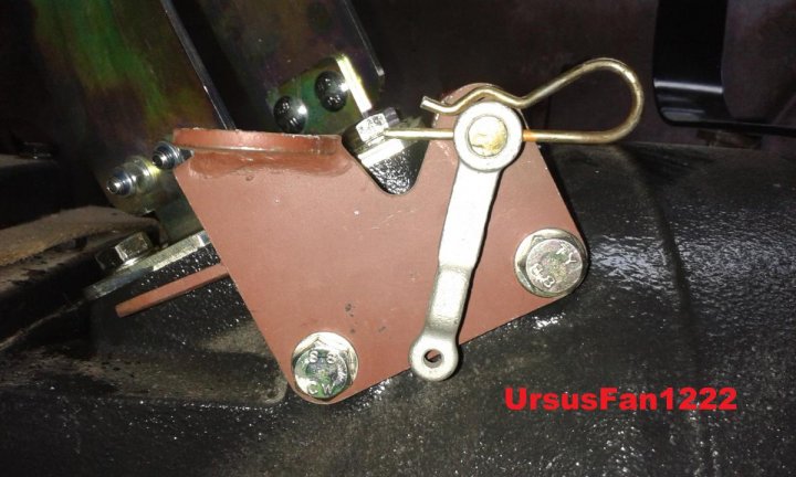

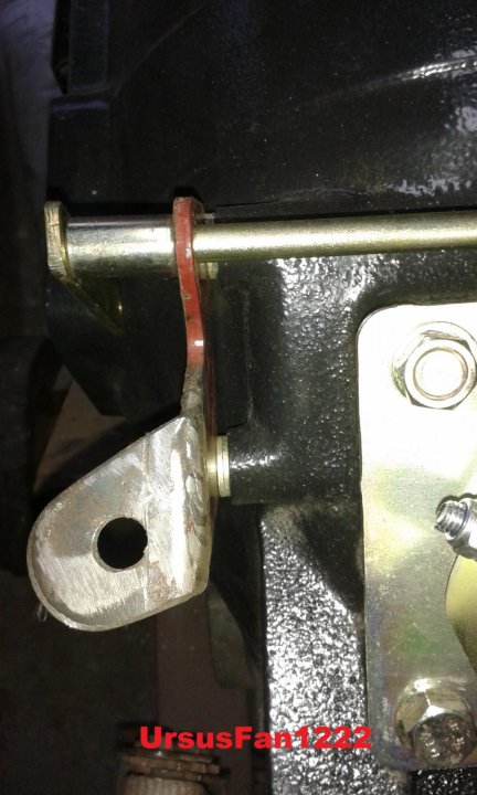

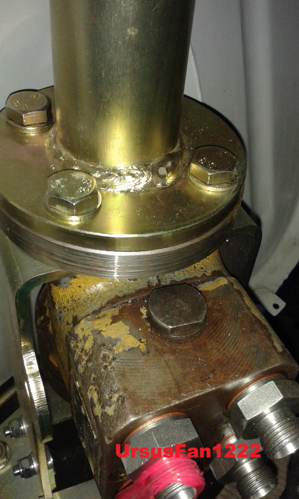

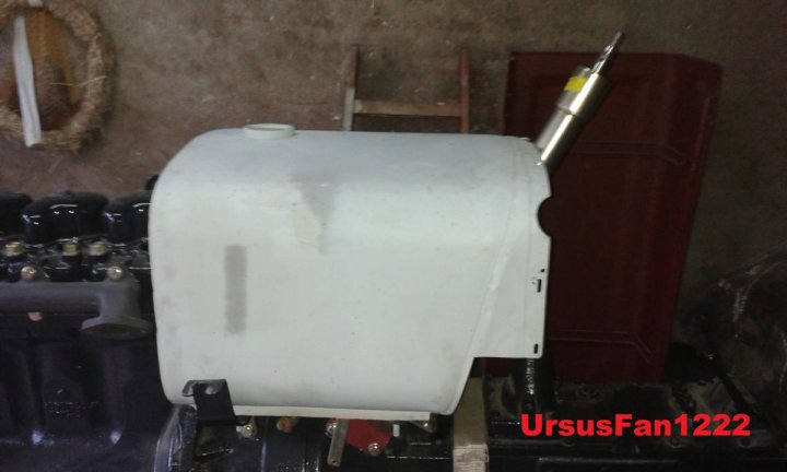

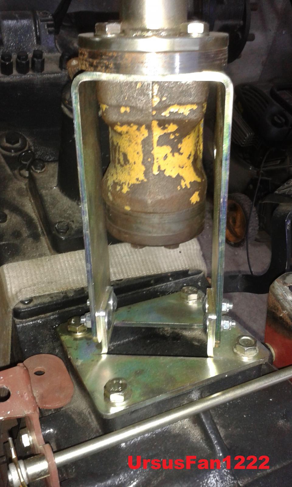

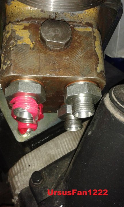

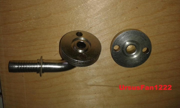

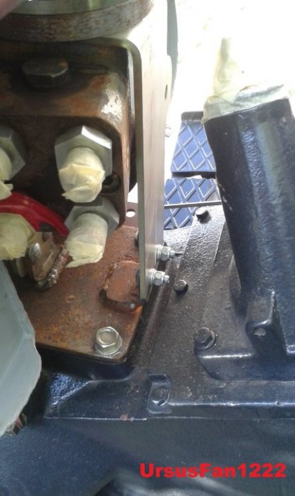

  13. Witam wszystkich po długiej przerwie , dalsza część niekończących się zmagań z ursusem. Przyłącza do pompy nsz 10 zakupione w agricoli. Ssawne i tłoczne, w przypadku ssawnego trochę przesada z grubością ściany kołnierzowej. Według mnie można było spokojnie zrobić ''cieńsze'', ceny ssawne 27 zł, tłoczne 21 zł. Brakuje tylko o ringów Wspornik orbit-rola początkowo miał być produkcji ''domowej'' zakupiony gotowy koszt 100 zł. Orbit-rol orsta z domowych zapasów Nie obyło się bez problemów, na zdjęciu widać dorobioną plansze. Wałek sztycy orbitrola był za długi, efektem czego nie można było skręcić całości na ''sztywno'' Po prostu pomiędzy wspornikiem a sztycą był duży luz, producent chyba nie wziął tego pod uwagę. Rzut z bliska Tutaj widać lekką kolizje z przystawką wszystko na styk, mam nadzieje że jakoś uda się wcisnąć przewód z kolankiem 90 stopni. Widok na całość razem ze zbiornikiem, przymiarka. Co do tematu wspomagania brakuje mi jeszcze: siłownika skrętu, zbiorniczka olejowego oraz kilka przewodów hydraulicznych. Wspornik zbiornika a zarazem ''przelotka'' cięgna gazu, tutaj tez nic nie pasuje (zdjęcie nr 4) Przednie wsporniki nie do zdobycia w sklepie, dorobione z płaskownika. Lewa strona Prawa Obniżany wspornik o czym wspomniałem wcześniej, dodatkowo podkładki m10 pomiędzy skrzynię i wspornik. Nawet otwory nie pasowały idealnie, pilnik w ruch Prawa strona, obeszło się bez przeróbek B) Tak wygląda całość Tutaj razem ze zbiornikiem który był strasznie zmasakrowany. Delikatnie szpachlowany, pomalowany podkładem. Ze względu na przymiarki i inne dziwne akcje nie pomalowany jeszcze w kolor. Niebawem kolejna dostawa zdjęć, pozdrawiam wszystkich ''cierpliwych'' zainteresowanych tematem
