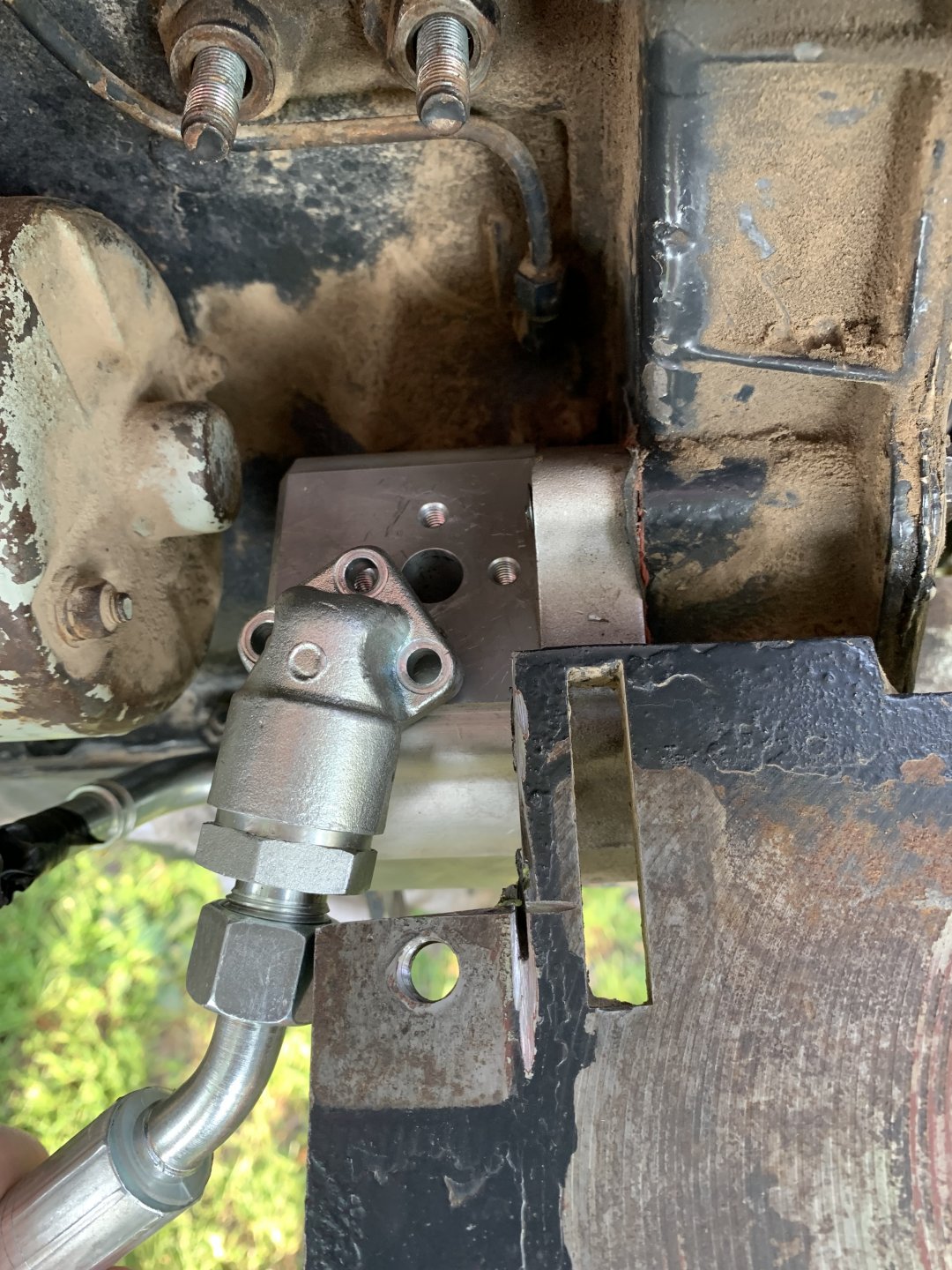

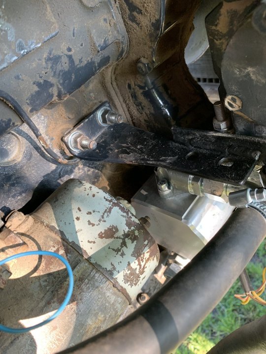

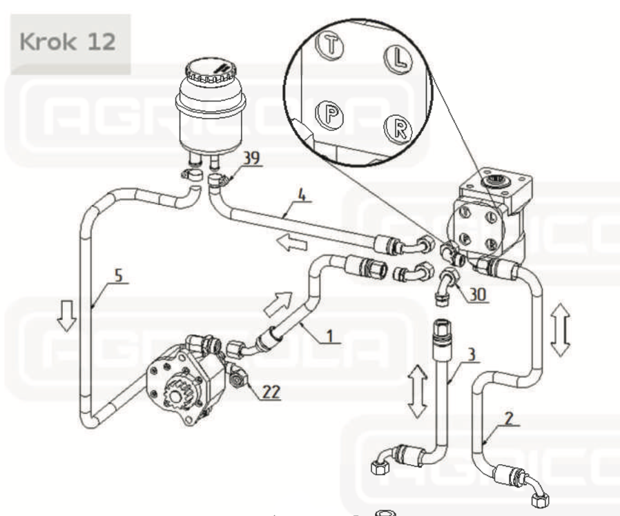

Witam mam założone wspomaganie do zetora 6211 z Agricol na orbitrol i od samego początku widać że owy orbitrol przepuszcza olej bo ciągnik lekko trzeba kontrować podczas jazdy i zaczyna mnie to drażnić. Podczas siewu i orki jest podobnie trzeba go kontrolować. Końcówki drążków są nowe, na belce brak luzów. Czytałem że można włożyć dławik by ograniczyć przepływ oleju ale czy nie ograniczy to też wspomagania - jego siły, proszę o poradę czy ktoś miał podobny problem i jak sobie z nim poradzić ?
