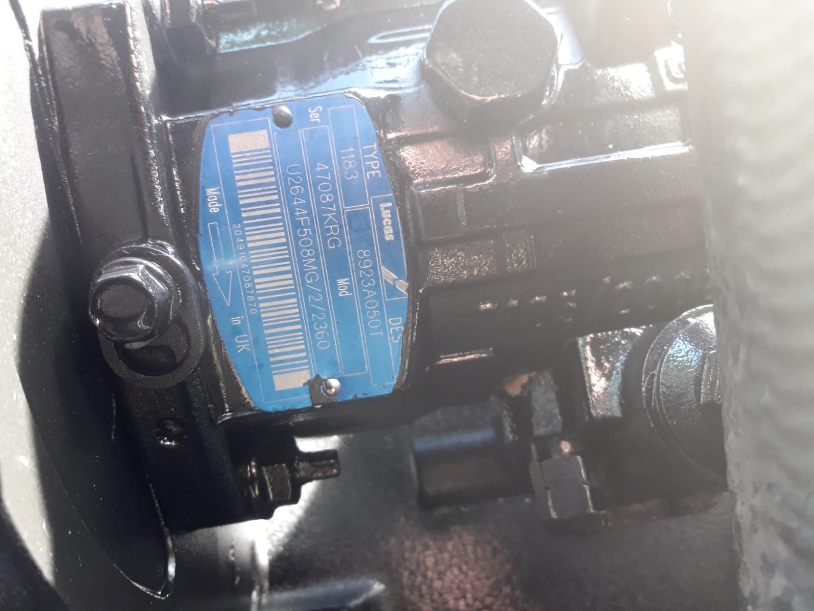

 Czy w tej pompie jak ją wykręcę z silnika da się wymienić sam uszczelniacz walka z przodu czy trzeba całą pompę rozkręcić i od tyłu wymienić uszczelniacz bo pompa przelewem w zimie szczególnie przy odpalaniu lubi puścić parę kropek paliwa. Po z tym traktor pali  jeździ OK
Dodam pacjent to mx80c
