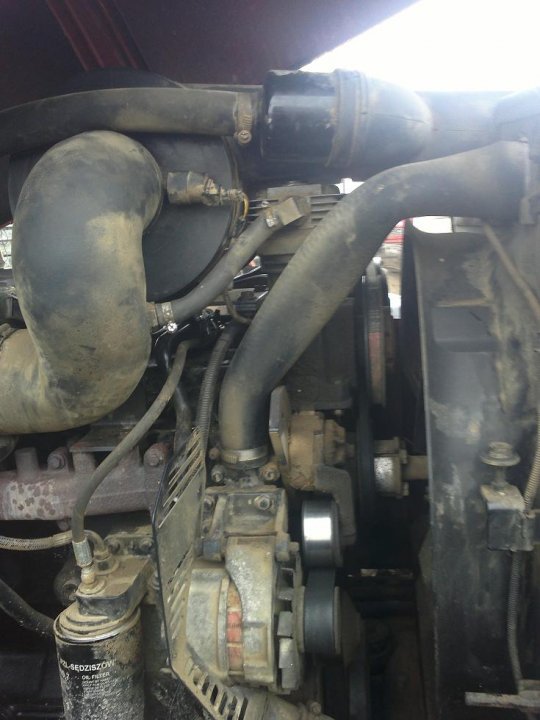

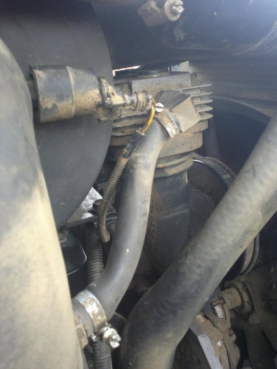

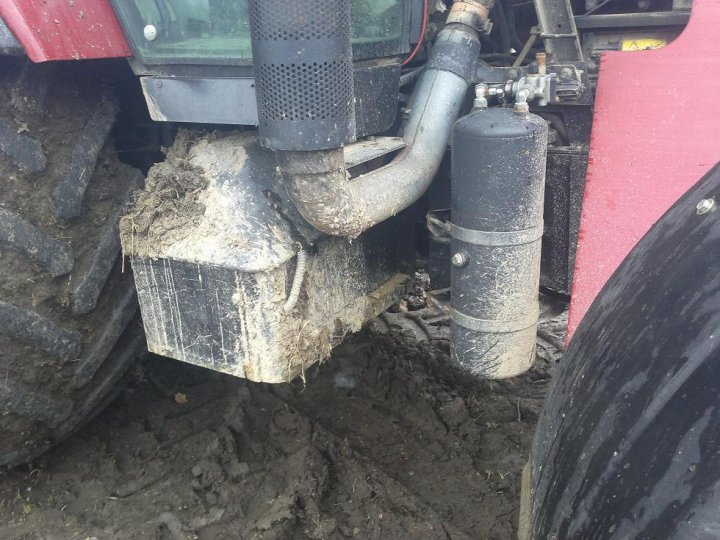

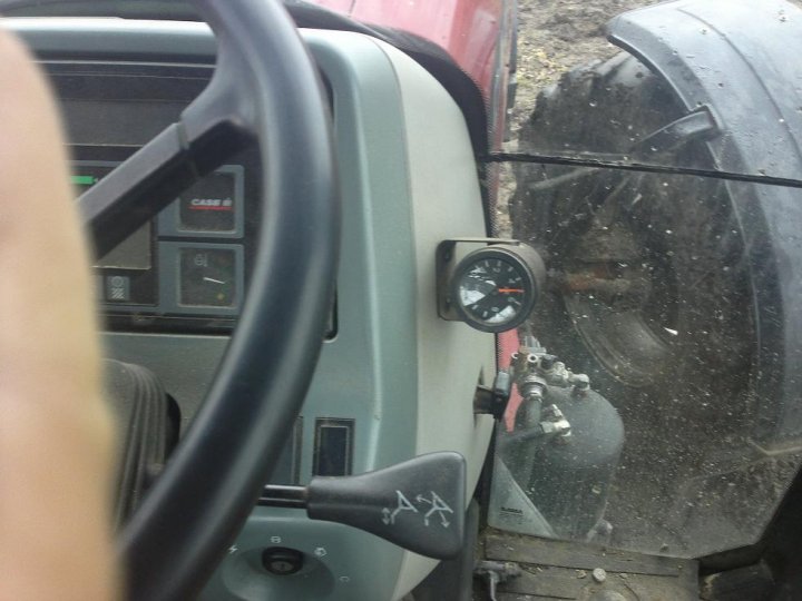

Wysłał by mi ktoś parę fotek jak ma założoną sprężarkę przy swoim MX i skąd idzie napęd do niej.
Mysle żeby od jakiegoś ursusa trochę przerobić tylko pytanie jak i gdzie przymocować.
Jeżeli Ci się nie spieszy to we wtorek będę w domu, mogę parę fotografii zrobić.
Sprężarka jest montowana z prawej strony z przodu, dokręcana jest podstawa do bloku, a na niej kompresor
W moim pneumatyka nie jest oryginalna,widac byla montowana w serwisie.
naped idzie od podwójnego koła pasowego sprezarki klimatyzacji,a reszta wyglada tak jak na załaczonych fotkach
Edytowane przez mati00733
szczerze powiem nie wiem,nie bylo narazie potrzeby jej wyciagac wiec nie wiem co za typ.w lato daje rade i na jednym pasku,jedyny minus takiego rozwiazania ,to ze jak byla regenerowana sprezarka klimy to nie chodzila sprezarka:)
Ale ja w moim mam na jednym pasku klimę i sprężarkę w oryginale, i daje rady, fakt że jak klima ma pełne obiążenie to pasek wyje. ale to chwile.
Sprężarka umie jest do tyłu cofnięta i jeden pasek.
Ja też mam oryginalną instalacje i z tego co patrzyłem to osprzęt jest firmy wabco kompresor też. Może udało by się cos używanego znaleźć, Zresztą założenie kompresora to nie problem trochę bardziej trzeba by pogłówkować nad zaworem hydrauliczno-powietrznym, który po wciśnięci pedału uruchamiałby hamulce, w oryginale to naprawdę wygląda dość skomplikowanie. U mnie nie wiedzieć czemu czasem nie nabija powietrza jak trochę pochodzi, zgasisz czy poczekasz chwilę i znowu nabija, tak jakby jakiś zawór się blokował.
JA też mam wabco i u mnie klima chodzi na oddzielnym pasku niż sprężarka, a tak wogóle to mam do spredania sprężarkę wabco, tyle że bez koła pasowego
