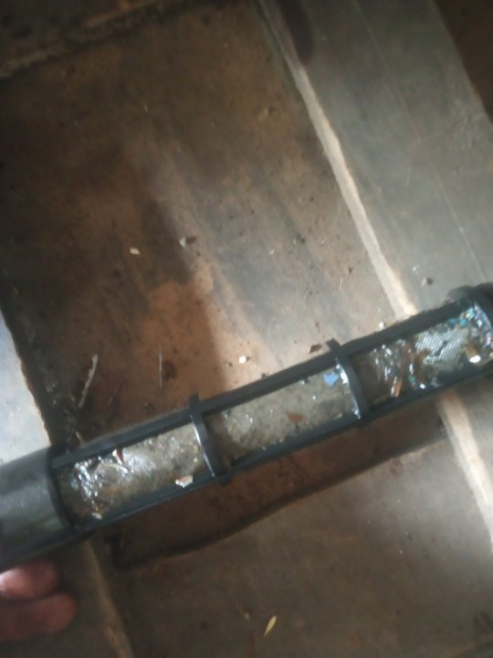

Udało się wyciągnąć za tą dziurę zagiętym o 90stopmi grubym drutem , ciśnienie pompy go w połowie przegielo i się zapierał .Jest dość brudny nawet słoma i trochę niebieskich kwadracików to z czego mogą być?. Olej kupiłem lotos agro stou plus 10w30 bo chciałem z Orlenu ale w sklepach nie mają i że to jest to samo tylko dlaczego 20 litrów waży 17 kg
Umyj porządnie i jeśli nie ma uszkodzeń mechanicznych montuj do skrzyni. Co to oleju to według mnie najlepiej lać oryginał.  Słyszałem, że te modele nie lubią innych olei niż dedykowany do tego modelu tym bardziej, że hamulce są sterowane olejem hydr. a słyszałem o przypadku zastosowanie innego oleju popuchły wszystkie uszczelnienia w skrzyni (oringi itp)
W „dużej d*pie” jest inaczej to rozwiązane i filtr jest metalową siatką. Jego się dmucha i myje. Tyle wszystkiego. Co do oleju, to niema sensu tak przepłacać. Bańka 20l orlen utto około 200zł kosztuje.
We wszystkich MXach filtry ssawne się czyści, a wymienia jak jest uszkodzony, tu nie ma różnicy no może poza wielkością, a co do olejów  warto te parę złotych dołożyć zwłaszcza że co roku się go nie wymienia.
Edytowane przez Pigmei
Orlen nie trzyma norm.
mam być rzadki zeby dotarł w kazdy zakamarek skrzyni, oryginalny akcela też jest jak woda.
Edytowane przez Ziel
4 godziny temu, Rowan napisał:
Ja wyznaje zasade, że lepiej go częściej wymienić i niech on będzie tańszy ale czysty, a nie rzadziej a syfiasty.
 To błędna zasada, bo gdzie tu oszczędność, a syfiasty w skrzyni to oznaka że coś się z nią dzieje bardzo, bardzo złego.
Edit, czy gęsty czy rzadki to już kiedyś określił producent, a w klasyfikacji MAT odbiegają od siebie i z tego co pamiętam utto nie jest zamiennikiem Akceli, albo nie w te tabele patrzyłem , poprawcie jak się mylę
Jak wejdziemy na stronę fuchs i podamy model ciągnika to wyskakuje fuchs stou, a on jest gestszy od utto oraz droższy. Jak jak narazie jeżdżę na utto ale przy wymianie zmieniam na stou też głównie dlatego że drugi ciągnik ma stou mf 3085
