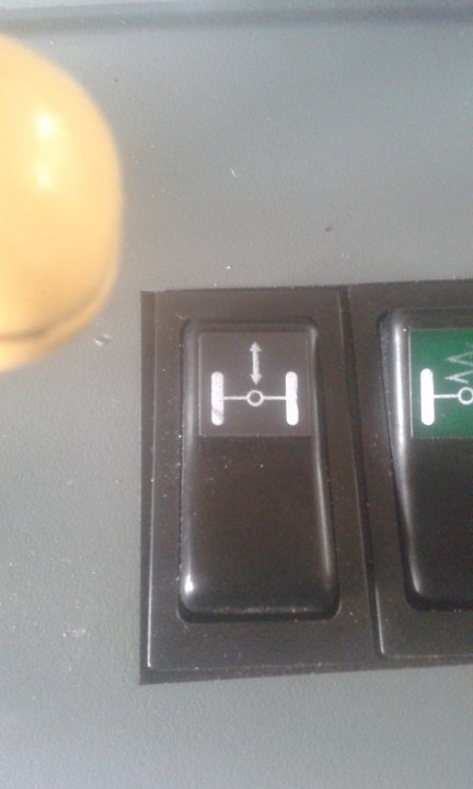

Mam problem z moim case mx150, po podniesieniu amortyzowanej osi nie mogę jej opuścić, dioda w przycisku miga 2 razy przerwa i 1 raz. Gdy wciskam przycisk on powraca do pierwotnej pozycji.  I od czego jest ten przycisk.
Edytowane przez oppawel
Edycja danych
Pierwszy przycisk to manualne opuszczanie/podnoszenie osi. Ja używam go jak ciągnik stoi dłuzszy czas np zimą opuszczam os aż oprze sie na podporach. Przycisk o ktorym mówisz jest samopowrotny tj tylko go wciskasz i sam powraca. Jeżeli miga ci kontrolka to oznacza najprawdopodobniej problem z ktoryms z potencjometrów w osi zaraz sprawdzę o ktory konkretnie. Jezeli wszystko działa po nacisnieciu tego przycisku oś sie podnosi do połowy wysuwu siłowników i uaktywnia się amortyzacja wiec siłowniki moga sie poruszac w pewnym zakresie. Dłuższe przytrzymanie tego przycisku pozwala na wejscie w tryb kalibracji.
Juz sprawdziłem. Dwa mrugnięcia, przerwa i jedno oznacza problem z lewym potencjometrem. Odkręć tą pokrywkę na osi i zobacz czy jest cały czy złacza sa nieposniedziałe itp. Jeżeli jest ok dalej w okolicy skrzynki akumulatora koło skrzyni biegów masz kolejne dwa złącza od tych potencjometrów. Warto by było sprawdzić i je. Cały sterownik jest zapewne za prawym kołem. W serwisówce jest opis sprawdzenia czy potencjometr działa poprawnie. Nie jest to zwykły podencjometr a potencjometr halotronowy z przetwornikiem prądowym. Chodzi o to ze położenie jest zamienione na konkretna wartosć prądu i przesyłane dalej do sterownika.
Jezeli bedziesz potrzebował moge ci opisac co i jak dokładnie pomierzyć, musisz miec jedynie multimetr z mozliwoscia pomiaru pradu w mA.
W moim ciągniku uszkodzony był właśnie taki potencjometr, tj w pewnym miejscu ustawienia osi sygnał był poza granicami tolerancji i sterownik zgłaszał bład. Zakupiłem nowy potencjometr i wszystko działa. Podpowiem tylko że w serwisie krzyknęli mi za niego cos koło 1200zł. Znalazłem taki sam identycznego producenta tylko z nieco innym numerem (potem jak sie dowiedziałem numeracja na tym oryginalnym została nadana tylko pod marke CASE). Jeżeli dobrze pamietam zakres pracy to 30 stopni. Kosztował mnie cos koło 500zł wiec jeszcze do przeżycia.
Po montażu trzeba zrobic kalibrację tak aby sterownik niejako "zobaczył" jakie dostaje prądy w skrajnych połozeniach i wyliczył charakterystykę.
Jeżeli bedzie taka potrzeba moge opisać jak to zrobić
Jeszcze jedno, jak chcesz opuścic manualnie oś tym pierwszym przyciskiem mozna to zrobic zanim sterownik zgłosi błąd tj bardzo szybko zaraz po przekreceniu kluczyka zanim zacznie mrugac kontrolka na wlaczniku

Lukas85 dzięki za odpowiedź, rozłączyłem i złączyłem kostki (przy skrzyni rozłączyłem obie) i teraz kontrolka się pali, przypuszczam że niema kontaktu z żadnym potencjometrem, ale przycisk od manualnego sterowania działa. Mam jeszcze problem z prędkościomierzem, wskazuje mi różne wartości wskaże np. pokazuje 11km/h i spada, na postoju też wskazuje 2km lub mniejszą wartość. Zapewne czujnik się kończy.
