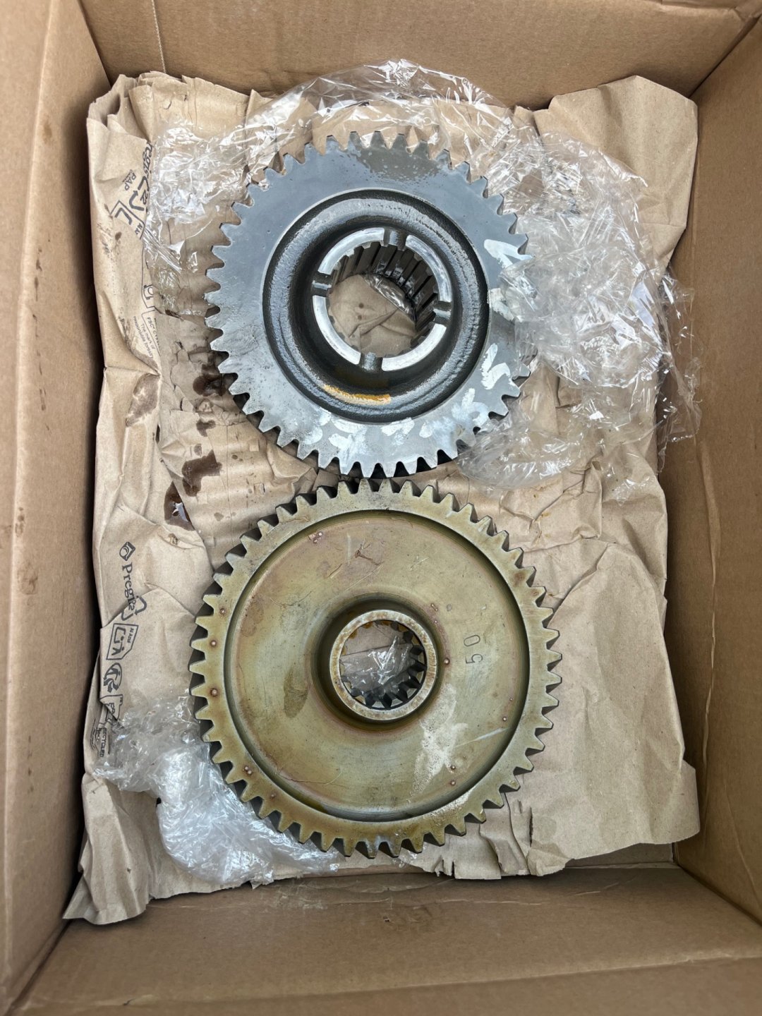

2500zl dalem i tyle chce odebrać. Ja musze do McCormicków dorobić to koło dolne z tskim środkiem jak jest u góry, wtedy będą też pasować do MX150 i 170, za jakiś czas bycmoże będe miał takie koła w większej ilości do sprzedaży.

No dokładnie tak jest, pod tym względem brakuje w tym ciągniku elektronicznej kontroli sprzęgieł rewersu. Ja mam ustawiony zawór modulacyjny tak, że ciśnienie rośnie dosyć wolno i nie szarpie, ale to jednak nie jest to samo co modulacja przez sterownik. Stąd pojawił sie pomysł zrobienia skrzyni 50km/h w celu przede wszystkim podniesienia tych prędkości drugiego zakresu, a przy okazji zwiększenia maksymalnej prędkości, tak aby mieć te 40km/h przy sporo niższych obrotach.

Dużo z tym roboty żeby zrobić te 50 km/h?
