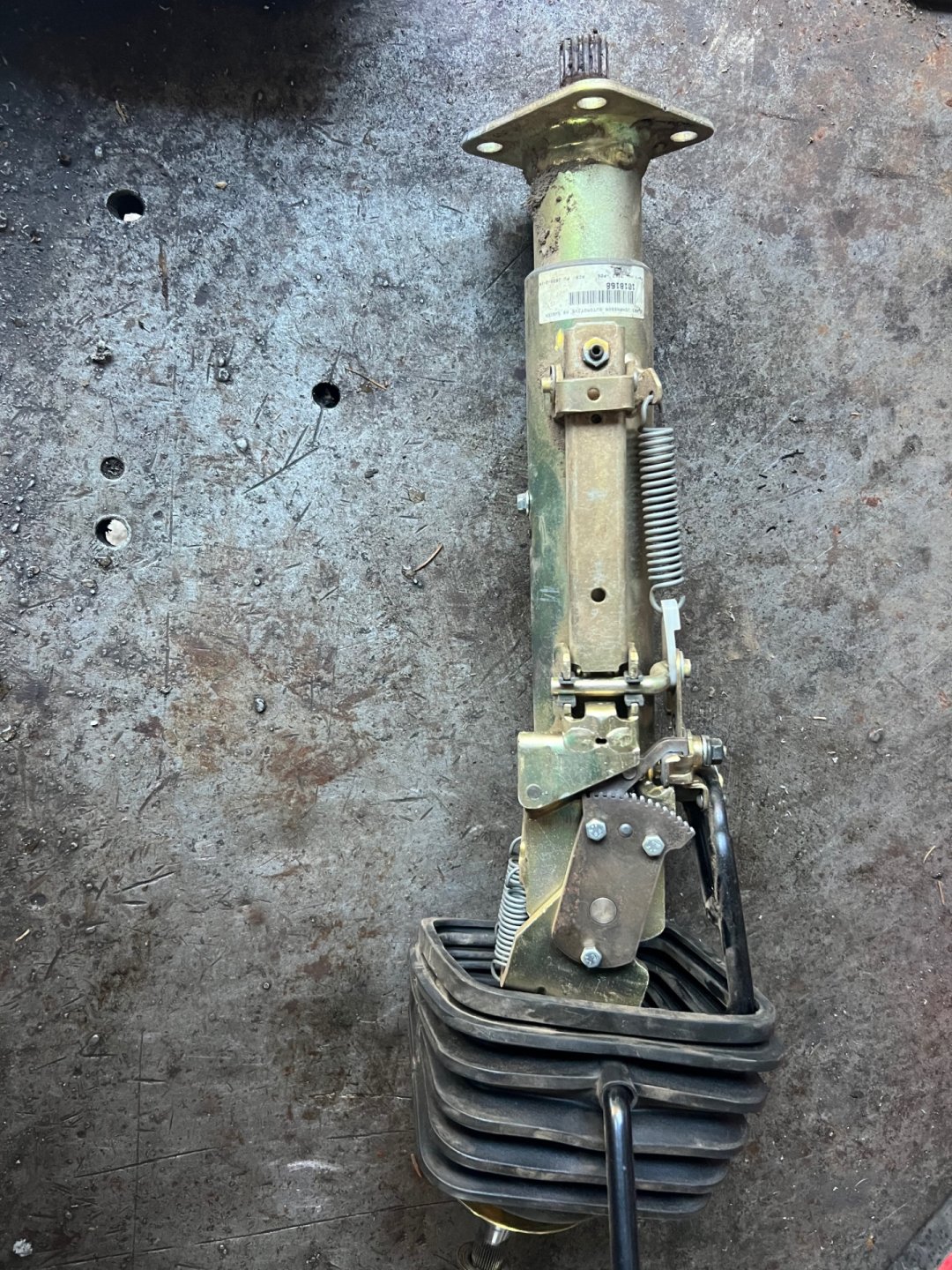

Od momentu montażu kierownicy z silnikiem od nawigacji, zaczęła mi opadać kierownica. Rozbierał to ktoś? Tam jest jakiś siłownik gazowy czy blokada mechaniczna?
Rozebrałeś to ? Jak się za to zabrać
W dniu 14.01.2025 o 19:46, krzychu121 napisał(a):
Jeśli jest taki sam mechanizm jak w mc cormick mtx to są tam plastikowe zębatki. U mnie też tak było. Koszt naprawy około 1000 zł, bo nie idzie dostać samych zębatek tylko wszystkie części od mechanizmu kierownicy
https://www.sklep.pakrol.pl/ciagniki-mccormick/3767-zestaw-naprawczy-kierownicy.html
U mnie jest coś takiego
Taki sam masz?

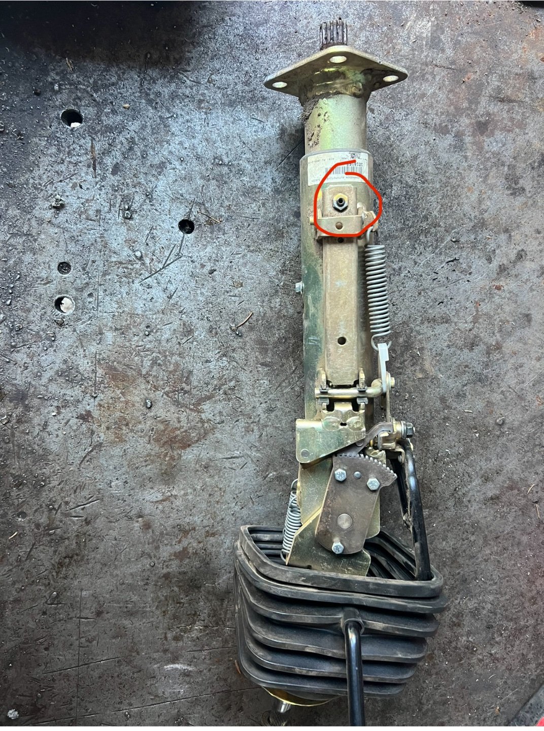

Dobra już wiem. Nie potrzebnie to wyciągałem wystarczy dokręcić tą szpilkę.
Może być inny, bo w MX kolumna przy pociągnięciu dźwigni opuszcza sie i podnosi oraz wsuwa i wysuwa, natomiast w nowszych MC jest tak, że po pociągnięciu wsuwa i wysuwa, a odpechnięciu opuszcza i podnosi. Naprawiałem ten mechanizm dwa razy kilka lat temu, ale naprawde nie pamiętam o co tam chodziło.
Taki sam masz?
U mnie identyczny jak na zdjęciu.

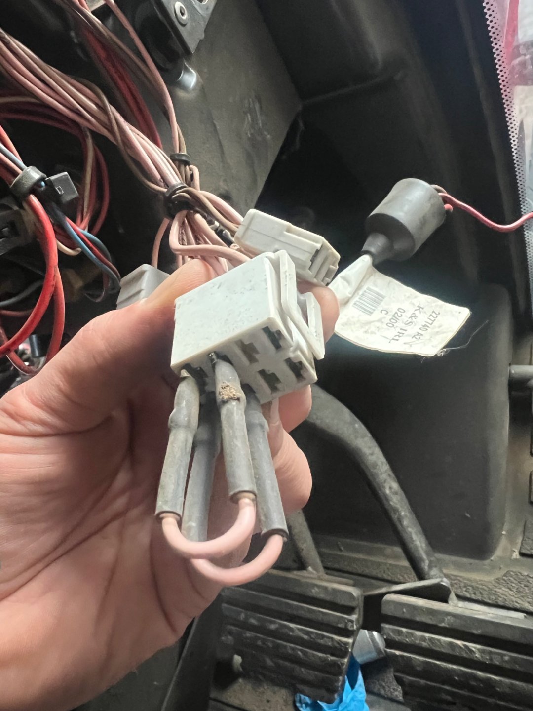

Ktoś się orientuje co to za mostek i po co ? ;)
Fabryczny. On jest od świateł.
Co prawda mam siłownik wspomagania ale 4m długi zestaw uprawowo siewny zasypany 400kg pszenicy o wadze 2,4t podnosi bez problemu, jedynie buja przodem no i czuć duże obciążenie na pompie
To wygląda na obejście jakiegoś przekaźnika. Włącz 3 drogowe i wypnij kabel.
