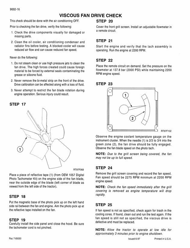

W serwisówce  dla MXów  taki jest opis
Podsumowując, jak ktoś oczekuje wskazówki na połowie skali to niech wie że to jest niska temperatura - około 75,  tak niska ze nawet termostat sie nie otworzy.
Jak sie otwiera to gdzieś przy 2/3 skali - 83 stopnie,  wentylator na pełnej mocy powinien chodzić  gdzieś między 83- 90  czyli 2/3-3/4 skali  a jak wiadomo  normalne i dopuszczalne jest pracowanie na pracującym  wentylatorze  chłodnicy i to jeszcze nie koniec zielonego pola. Później już czerwone pole i ten mrugający wykrzyknik na desce .
Polegając na serwisówce wentylator na pełnych obrotach powinien już pracować mniej więcej jak zaznaczonym polu , może i nie potrzebnie to wstawiam ale spotykam jeszcze ludzi co nie ogarniaja ułamków 😁
Edytowane przez Pigmei
korekta
Kiedyś był temat odnośnie Prawidłowych wskazań temperatury przez wskaźnik, wychodziło tam że co ciągnik to inny odczyt.  Może warto też sprawdzić czujnik temperatury.
Temat przegrzewania w swoim mx 110 też wałkowałem 2 lata,  jak miał lekko w robocie to 3/4 skali na wskaźniku,jak ciężko to od razu czerwone pole i wykrzyknik na wyświetlaczu. Wymieniłem wisco , termostat,czujnik temperatury, pracowałem z termostatem i bez, ze sztywnym wisco również próbowałem było trochę lepiej. Dopiero po podłączeniu zewnętrznego wskaźnika temperatury okazało się że orginalny wskaźnik temperatury oszukuje, gdy temperatura oscylował w okolicach 75-80 stopni to już załączał się wykrzyknik na wyświetlaczu ,więc radzę sprawdzić czy u Was też nie ma błędnych wskazań na oryginalnym wyświetlaczu.
