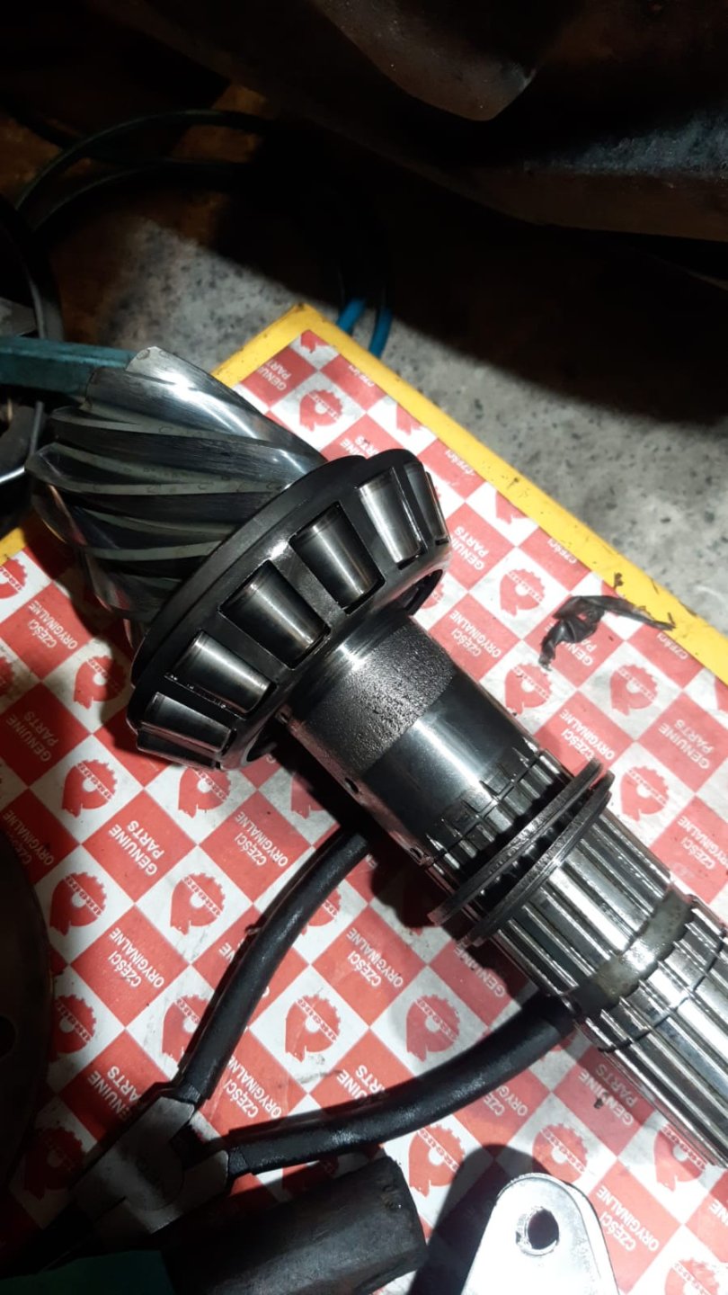

Co do łożysk to w Mc są takie same jak w MXach, jest w większości Timken i Koyo. To co on pokazuje na filmie, to w MXach tez sie robi powodu sa dwa, duży przebieg i czasem „krótki” wałek od maszyny 😉
Moce okolo 200km i ciężka praca potrafi w 3-4tys h wykonczyc ten mechanizm.
Edytowane przez Rowan
Koło zębate pracujące w tym miejscu zdążyło popękać między zębami ?Widziałem takie jedno pod Toruniem, w dawcy .

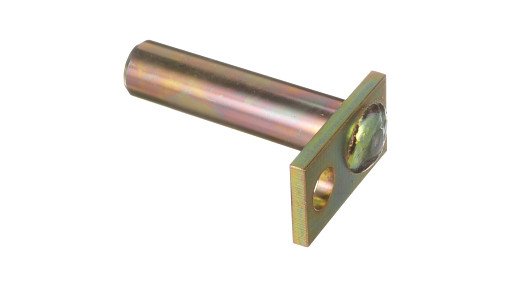

Tak z innej beczki, w siłowniku podnośnika po 1,5 roku znowu bardzo mocno  porozgniatało mi tulejki ślizgowe , drogie nie są i łatwo je kupić za to tych sworzni nie mogę nigdzie namierzyć. Średnica 28,6mm, ma ktoś namiary na nie?

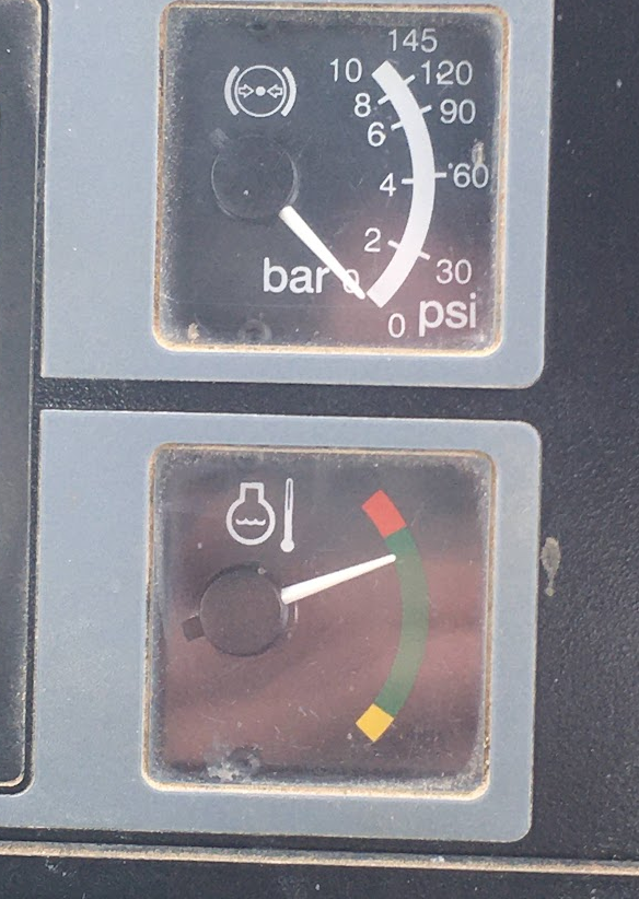

W MTX200 ma 200km, a w XTX215 z pierwszych lat produkcji ma 228 maksymalnej. W Fastracu chyba 3230 też ma 228 chyba albo 260 malsymalnej. Ten sam silnik, ale z pompą VP. Co ciekawe w MTX200, niema totalnie żadnego problemu z temperaturą, nawet w najcięższej robocie nic ponad połowe nie idzie wskaźnik.
 W moim  jak wskazówka dochodzi do tego miejsca  to dopiero  słychać jak wentylator zaczyna wyć, w lekkich pracach wskazówka trzyma sie nieco niżej.
Gdy cała wskazówka   wejdzie na czerwone pole to już  korek w chłodnicy puszcza parę do wyrównawczego .Chłodnica  czyściutka, zmiana termostatów nic nie wnosi jak i kolejna wymiana wisko na sprawne z dawcy, pompa wody też  wymieniona .
Jakbym miał szukać tak  na siłę  winnego /pomijając hasło "ten typ tak ma"/  to juz tylko  zostaje  brak kontroli luzów zaworowych z mojej strony i/lub ktoś kiedyś kręcił dawki w pompie.
Jak wisko załączę ręcznie wyciągając bimetal z gniazda to do czewonego nie dochodzi nawet przy długim przeciążaniu   silnika
