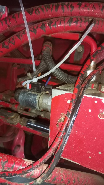

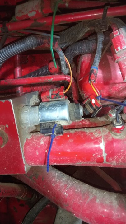

Panowie mam sequencer czyli zmiana biegow na guziki, zamiast zwykłej wajchy od biegow. Która tam jest cewka c-1 bo pokazuje taki błąd i nie ma biegow 13-16.
Masz mccormicka? Ogólnie w mx wygląda to tak, cewki off - 1półbieg, dolna on górna off- 2 półbieg, dzwie cewki on- 3półbieg, górna on a dolna off -4 półbieg

Cewki są tak jak na zdjęciach dwie z przodu i dwie z tyłu. I tu pytanie która od której połówki. Nawet mscir trytytki kolorowe aby było łatwiej wam podać. Np biała jest od ...
Edytowane przez MARAKAM

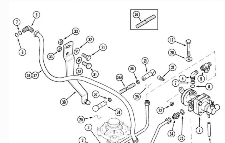

Pytanie, MX150. dlaczego jak zaciągnę ręczny to nie hamuję przyczepa. Kiedyś hamowało, teraz  musze silnik zgasić i wtedy zahamuję, pewnie jakiś przekażnik, dodam ze koło zaworów pleumatyczno hydraulicznym, te pod kabiną,  mam na kablach jest jakiś przekaźnik. Nigdy go nie ruszałem.
Z tego co pamiętam to ręczny za pomocą dźwigienki (nr 30) załączał zawór w pneumatyce (cięgienko 26A) , Fota schematu na dole .
u mnie tego brak, ktoś kiedyś ją zajumał a po zgaszeniu ciągnika pneumatyka  i tak się nie włącza bo jakiś poprzednik podłączył to na krótko przewodami pod światła stop w tylnym gnieździe. Będą to musiał jakoś  ogarnąć bo tak być nie powinno , póki co u mnie tak wygląda zawór czyli jak u wszystkich innych.
Raczej jest to jedna z cewek bliżej bloku skrzyni. Łatwo to w sumie sprawdzić. Wypninaj cewki po kolei i sprawdzaj bledy. Tam gdzie bedziesz mieć tylko ten błąd który masz, to będzie ta cewka. Wypinając inne, będą znikać kolejne 4 biegi z danego zakresu.
Pigmej  u mnie nigdy nie było tej dźwigienki i ręczny załączał sie bez problemu, nagle znikł. Podejrzewam problem elektryczny, lub jakiś przekaźnik.
Na pewno nie było dźwigienki  bo po   roku jak go kupiłem znikły mi hamulce na przyczepę, wezwałem serwis, gość przyjechał, wszedł pod niego z telefonem na uchu i laptopem, wyszedł po 2 godzinach i pleumatyka dalej nie działała, potem  poprosiłem znajomego z serwisu NH przyjechał popatrzył przestawił te pokrętło co dochodzi ciągło i wszystko wróciło do normy. Podejrzewam że sam to przestawiłem i nie wiedziałem.
 Po zgaszeniu silnika przyczepy  same zahamują,  to działa, na recznym nie mam teraz.
Hmm, może i u mnie nie było tej  dźwigienki w ogóle i wszystko było elektrycznie.
Muszę to ogarnąć do żniw bo jak sie jedzie z przyczepą 5 czy 8 ton to na postoju na ręcznym ciągnika  utrzymam, ale przy 24 to już nie.
Rowan dziękuję za odpowiedź  jutro przyjdzie nowa cewka to będę sprawdzał. Mam do Ciebie jako znawcy tych ciągników pytanie, na 10 u mnie a czyli na 3 zakresie i 2 półbiegi w normalnej skrzyni czuć że ślizga, można ztym jeździć, (chciałem uprawić i zasiać 5 ha 8 oddać do naprawy) czy muszę już teraz nie jeździć.
