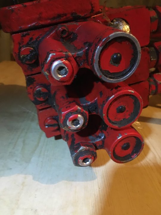

Rozdzielacz hydrauliki zewnętrznej? Którędy cieknie, może wymiana oringa załatwi sprawę. Mam 3 płyty rozdzielacza zakupione niekompletne, potrzebowałem na części.

To 150 MX i cieknie z boku lewa strona na tym kruccu tam jest dekielek i pierścień w środku kulki.

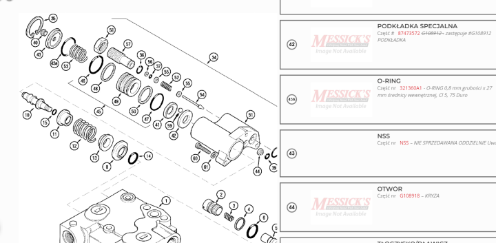

Dzięki Pigmei  dokładnie to mi saczy, rozebrałem to wyczyściłem i złożyłem na silikon bo tam cienki oryng idzie i nie byłem na  to przygotowany, ale dalej cieknie, teraz kupie oryngi i założę.  Zresztą cioążko sie to składa bo pod dekielkiem jest mocna sprężyna, trzeba na dwie osoby składać. A denerwuję mnie bo ciągnik  tylko w tym miejscu mi saczy .
