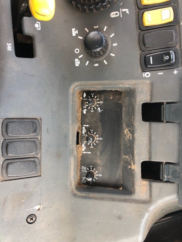

Witam . Co może być przyczyną podrzucania podnośnika w mx 110 . Jadąc z ciężka maszyną na TUZ  po najechaniu na jakąś dziurę w drodze podnośnik zaczyna szarpać w górę i w dół , po opuszczeniu maszyny  lub zgaszeniu silnika wszystko ustaje i można jechać dalej. Najczęściej dzieje się to na zimnym oleju w skrzyni , ciągnik nie posiada amortyzacji TUZ -a.
Skręcenie małego pokrętła  maksymalnie w prawo nic nie daje . O braku amortyzacji napisałem ponieważ ciągnik nie posiada tej funkcji  aktywowanej przyciskiem, jak było to w niektórych modelach.
Żeby aktywować amortyzacje, to musi być ona włączona przyciskiem po prawej z tyłu, takie koło z falą pod nim.
Przepraszam, myślałem w sumie o czymś innym… Miałem już na myśli przyczyne problemu który masz😅 Faktycznie były wersje bez amortyzacji aczkolwiek dociążanie i wypłycanie pierwszej skiby każdy miał(nigdy tego nie używałem), jeśli jest mniejsze pokrętło do lewej prekręcone to będzie podnośnik czytał ze sworzni ciągu wartości i unosił podnośnik w celu dociążenia kół, często jak są jakies błędne wartości podawane ze sworzni to tak rzuca podnośnikiem. Mniejsze pokrętło na max w prawo, a to malutkie pod klapką na minimum i powinno przestać. Jeśli nie, to trzeba sworznie odpiąć.
Swoją drogą, jeśli sworznie będą uszkodzone to amortyzacja nie działa.
Ten temat juz był tu kiedyś przerabiany, ktoś nawet zrobił i twierdził, że nie koliduje tzn. nie wariuje. Tylko aku to pod dany ciężar, jak będzie lżej to nie będzie efektu.
Z tego co pisał też użytkownik to nie, ale ręki sobie nie dam uciąć. Odkręcić dekielek i poruszać potencjometrem i będzie wiadomo :P. Wydaje mi się, że będzie podbijał, ale może to nie kolidować , ciezko powiedzieć.
