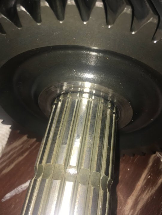

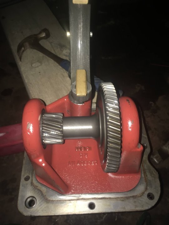

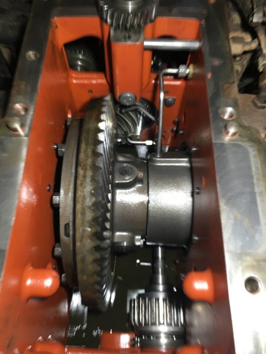

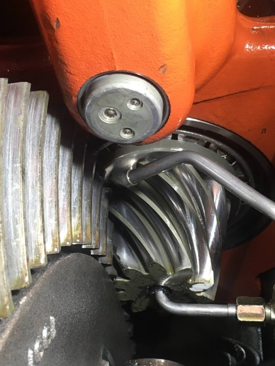

Szukając przyczyny stukania w czasie jazdy  rozebrałem most, wszystko ok, wymontowałem pokrywę z trybem biegów pełzających i sprawdziłem czy jaki ząb nie jest uszczerbiony od przedniego napędu, też jest ok a mimo to nadal słychać stuk co obrót wałka ataku.
Teraz nie mam pomysłu co może być, biorę sie za rozbiórkę  skrzyni, może coś złego znajdę w hamulcu recznym bo innych  pomysłów nie mam :(

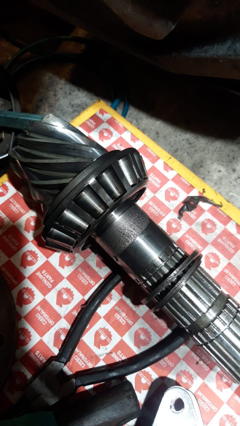

170 z wałka ataku w tym stanie zdjąłem jedynie tryb napędzający przedni napęd i nadal jest stuknięcie. Też pomyślałem o łożysku ale jeden punkt co obrót? Trochę mi to nie pasuje.

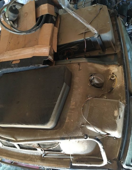

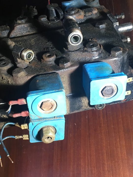

@Rowan pamiętasz może za co odpowiada trzecia cewka po prawej stronie tuż pod blokiem hydraulicznym w plecaku?
Ps. Wiem, te cewki to rzeźba poprzednika ale jak działają to nie zmieniam.

No to rozbieraj to dalej, prawdopodobnie wyjechało wałek ataku pod łożyskiem igiełkowym, pod tym ostatnim trybem.
Nie wiem, trzeba patrzeć w katalog, nie spotkalem sie z czymś takim jeszcze, ale cewki to wyglądają jak z jakiegoś AGD😆

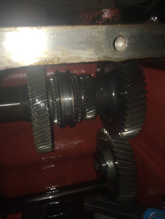

Jeśli creeper, to pełzaki. Nie masz przepadkiem biegów pełzających z przekładnią planetarną jak w zwolnicy przedniego koła pomiędzy skrzynią biegów a mostem tylnym?
Czyli jednak w serwisówce jest to opisane, w takim razie w katalogu też być powinno.
W katalogu na trattore w Mc tego nie pokazują… Dziwna sprawa.

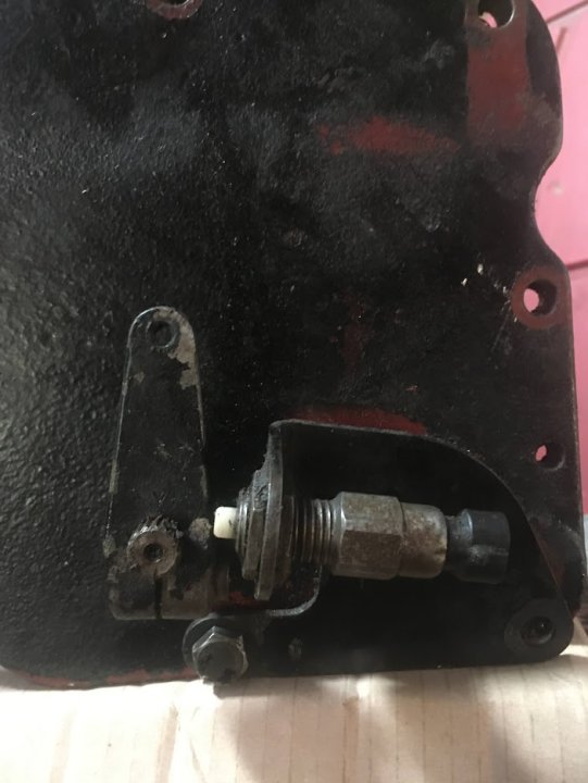

Reduktor jest standardowy, jedynie rzuciła mi się w oczy obecność mechanicznego czujnika/włącznika przy dźwigni reduktora . Co jest między skrzynią a mostem to jeszcze nie wiem, dziś  planuję tam się dostać.

Ale to jest tylko czujnik dla informacji, że pełzaki są zapięte. No dziwna sprawa, trzeba by dokładnie serwisówke prześledzić, jeśli chcesz to Ci moge odsprzedac te od MTXa i sobie to sprawdzisz.

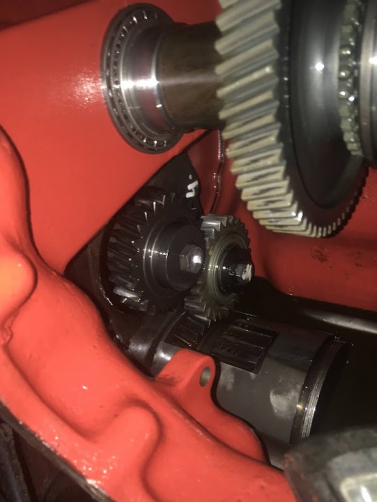

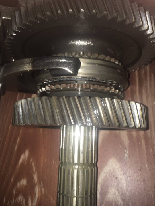

Wałek ataku wymontowałem częściowo rozłożyłem i nie mogę zdjąć koła zębatego 2 biegu, 3 mm ruszy sie i coś go trzyma, ciągnąć na siłę?
Dodatkowo łożysko na  przy samym ataku obraca sie na wałku, dać do napawania i szlifowania pod wymiar czy lepiej zastosować klej do łożysk.

Tam z tego co pamiętam jest pierścień, który trzeba ściągnąć i dopiero to zejdzie. Ściągnij wszystko i wyjmij ten wałek. Tutaj znalazłem zdjęcie, co tam się dzieje z tymi wałkami.
Pierścień z łożyskiem oporowym zdjęty i mimo to od sprzęgiełka odsuwa się kilka milimetrów i sie klinuje.

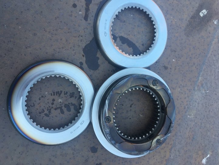

Rzuć okiem na talerzyk sprzęgiełka  od strony 4 biegu, co by z tym zrobić.
