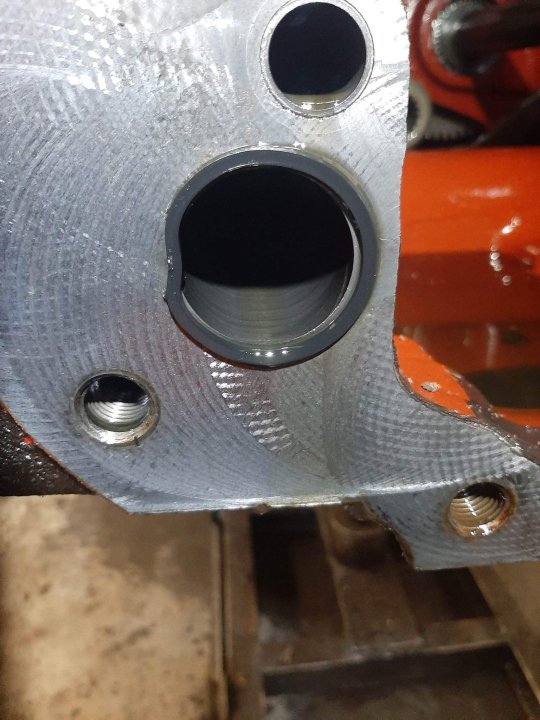

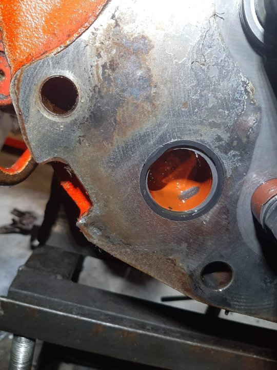

Z tamtad napewno mialem wyciek oleju i jest podejrzenie, ze mogl tam tedy zaciagac powietrze. Co do uszczelek to jest to normalne ze nie sa typowo okragke w sensie owslne tsk jak otwor w obodowie mostu????
Ok to rozumiem, ze sie zgniataja. Ale popatrz na zdjecie wygladaja jaby byly delikatnie wciagniete do srodka. Dodatkowo mechanik wyslal mi filmik jak z powrotu pompy hamulcowej leci dosyc mocno wzburzony olej. Ostatnia kwestia to pompa podajaca tez juz jest troche porydowana i pojdzie do wymiany wraz z przekładka. Kurde brakuhe juz mi pomyslow.
Ale gdyby te oringi trzymaly to nie mialbym wycieku oleju przed tym plastrem. Gdzie tez zawor sie znajduje typowo w orbitrolu??? Tylko moj ma zasilanie pompy hamulcowej z tego plastra kolo podnośnika.
