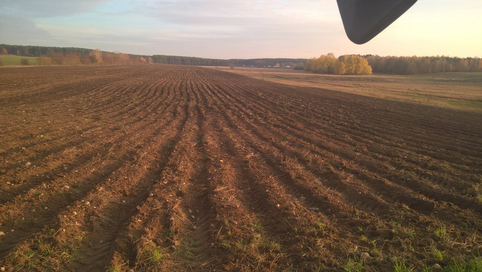

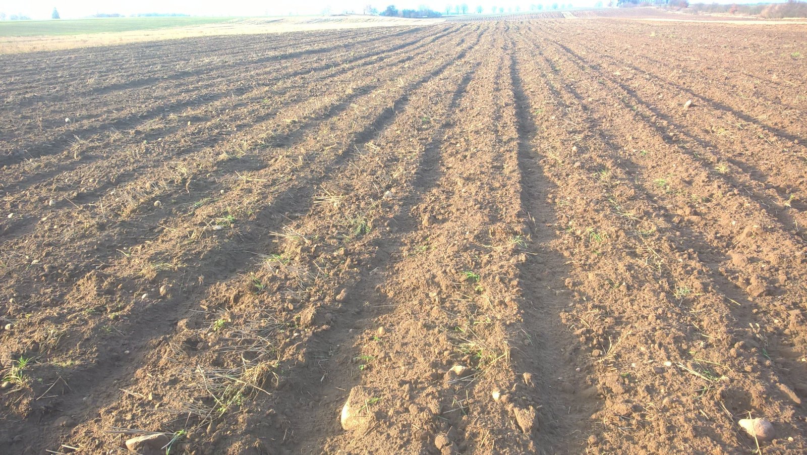

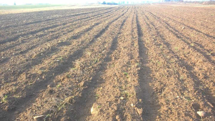

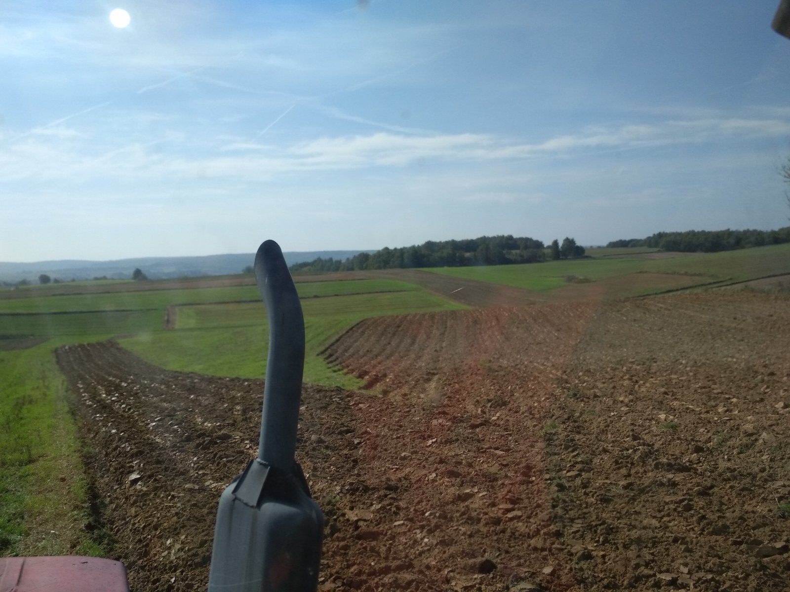

słuchajcie, orałem, na polu wyglada nawet nawet, na zdjeciach juz gorzej :D
pierwsze dwa zdjęcia przed wlasciwym ustawieniem, tutaj sie bardzo bawilem, pierwsza skiba w ogole nie dorzucała, regulacja na wykorbieniu sie skonczyla i myslalem ze na odciagu juz tez, dopiero jak sie zdenerwowalem okazalo sie ze odciag jeszcze chce wspolpracowac. na pierwszym zdjeciu po lewej juz jest doregulowane i golym okiem widac ze jest lepiej

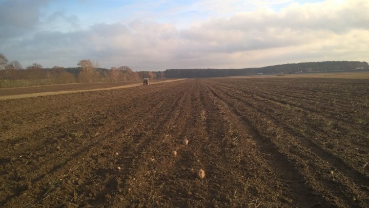

tu już jest po regulacjach dzięki Waszym podpowiedziom, ścinacz dałem niżej, pochyliłem pług na pięte lemiesza, miejscami ściernie wypluje, nie wiem czy na zdj obok widac faktycznie jej wysokosc. teraz tak patrze ze gorzej to na zdjęciu wyglada niz w rzeczywistosci

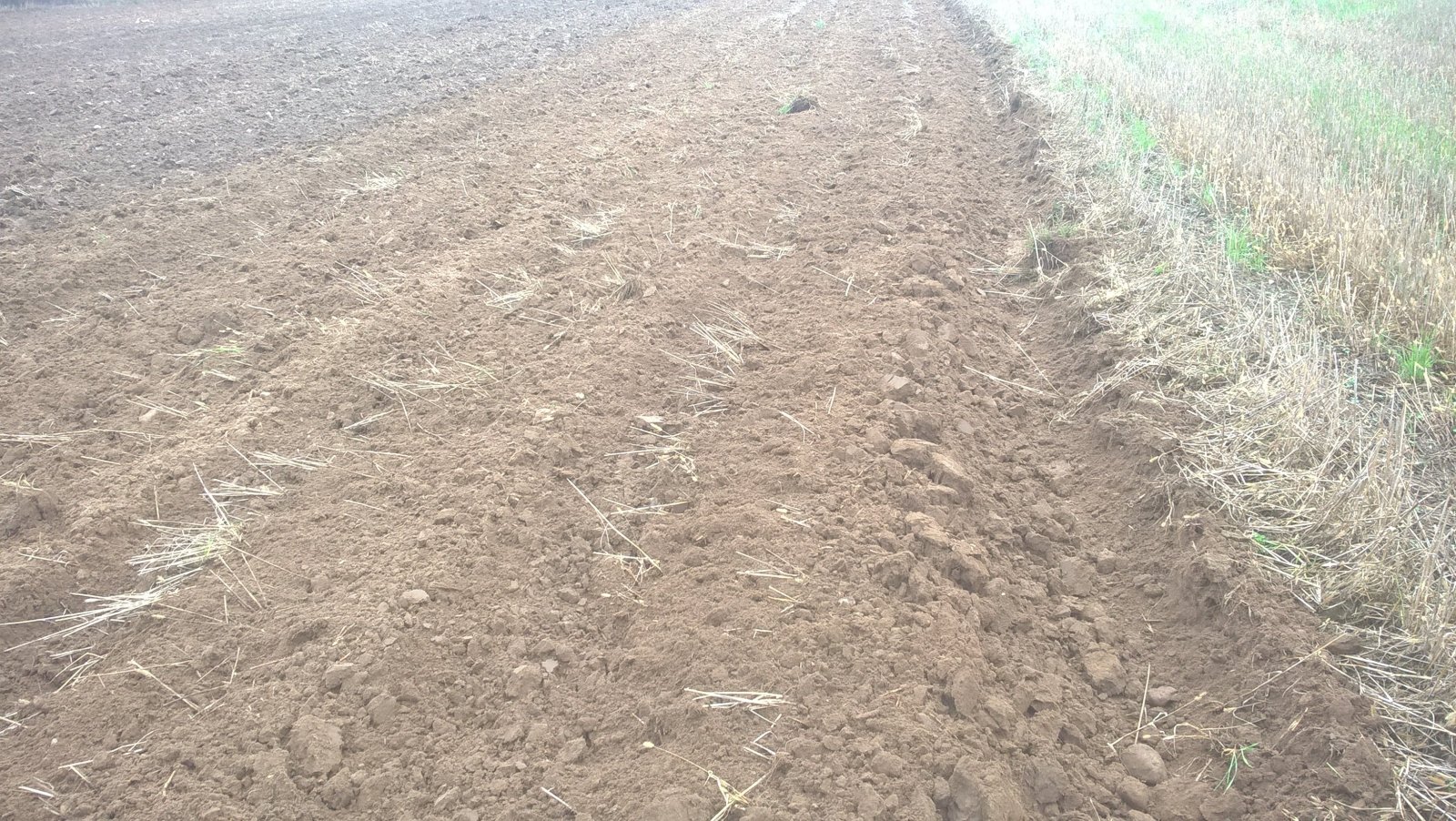

Pług jak latał tak lata, bruzda krzywa, regulacja na wykorbieniu się konczy. Ojciec pozyczył pług sasiadowy do 360, zaczepił, pojechał i pięknie orze, zle ze nie przepielismy pługa zeby sprawdzić czy wina jest przy zetorze czy pługu. Ojciec obstawia zbyt sztywny odciąg w zetorze, no ale jak orał drugim pługiem to ten odciag miał praktycznie zawsze napięty. Nie mam pomyslu co teraz i chyba zmienie drugą pierś i płozę
dodatkowo pług o którym mowa nie trzyma głębokości, tam gdzie bardziej ubite czy sucho po prostu wychodzi do góry, pozyczony pług z 360 nie ma z tym problemu i siedzi tak głęboko jak ma ustawione
U mnie orka na raz wygląda tak, nie wszystko jest przyorane, ale takich rządków nie mam na polu, jeszcze musisz popracować nad tym pługiem, moim zdaniem za mało bierze pierwsza skiba u ciebie (za bardzo ściągnięty napinacz)

to że jakas tam resztka wyjdzie na wierzch to mały pikuś, no ale u Ciebie jest przynajmniej równo zaorane i bruzda również jest równa
@jahooo wczesniej miałem o "oczko" mniej sciągniety i efekt jak na pierwszym zdjęciu. ale sprawdzę jeszcze raz dzis

wracam do Twoich zdj  cos trzeba wymyslic
ot uprzedziles mnie   ,ja bym to zrobił bez ruszania wierzy ,nawet jak łącznik górny by szedł pod lekkim katem  to przy tym plugu wpływu by nie miało,
patrząc na zdj ewigetnie nie dorzucał na pierwszej skibie  pochylając go na pietę zaczol lepiej kryć  i zwiekszyła się szerokość pierwszej , ale wykorbienie poszło za daleko  i stracił linię ciągu    podcina za mocno caliznę  ,widać to po przejazdach , taki 3 skibowy powinien brac szerokość równo z kołem od calizny  ,cały slad koła powinien być widoczny

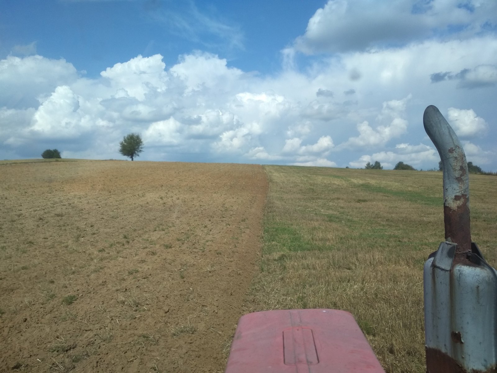

oficjalnie, po podcieciu piersi na drugiej skibie, wymianie kola podporowego, pierwsza skiba mimo regulacji zawsze bierze okolice 40 cm co powoduje ze nie ma szans ustawic tego mojego j**nego radła zeby kryło i nie sciagało ciągnika decyzja jest taka ze jedzie na przetop, jeszcze dzis urwało sie mocowanie od regulacji glebokosci pracy wiec z tej maki chleba nie bedzie, dziękuje Wam za pomoc, a mi pozostaje szukac innego pługa. Beznadziejny przypadek, dla chetnych moge zrobic zdjecie jak wygladała orka na dwa ciągniki, jeden pług kryje, drugi redli, wyglada to przekomicznie
