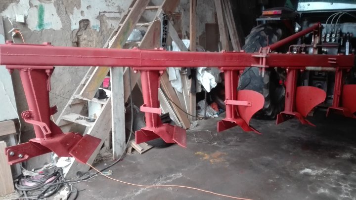

Witam. Jestem w trakcie remontu pługu UG i zastanawiam się od czego zacząć montaż odkładni, tzn czy ma znaczenie to którą śrubę przykręce pierwszą. Jeśli zacznę od strony wspornika to mogę wyregulowac w pewnym zakresie kąt odkładni względem piersi i lemiesza oraz tym samym odległości końca odkładni od końca kolejnej. Jeden znajomy mówił że ma to znaczenie drugi natomiast uważa że trzeba najpierw przykręcić odkładnie do słupicy a wspornik dopasować do pozycji w jakiej odkładnia się ułoży. A jak to fachowo ma być?
Edytowane przez Mokrymizu
W instrukcji pisze, żeby korygować kąt ustawienia podkładkami z twardej tektury. Jednakowy kąt odkładni jest ważny, ja bym zaczął od wspornika starając się zachować jednakowy kąt. Tylko jakość tych kopyt w UG jest straszna i ciężko to zgrać
Dzięki za radę Jahooo, pług już złożony, zacząłem od wspornika i ustawiłem dokładnie co do cm każdą po kolei. Teraz czekam na pogodę by ruszyć w pole, ciekaw jestem jaka będzie jakość orki po remoncie😊

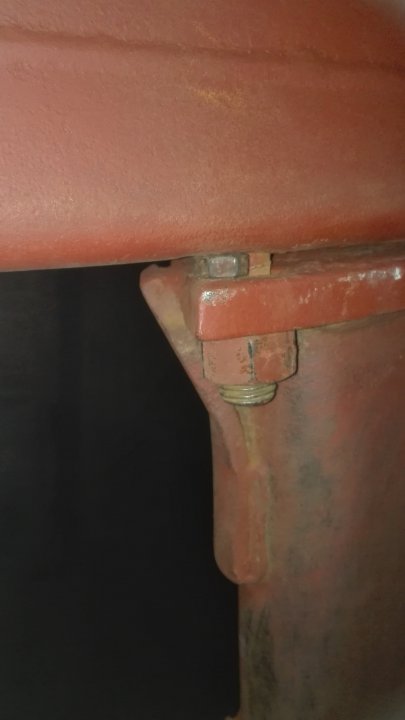

Cześć, chyba osiwieje przez ten pług grudziądza, nie przestawiałem go od jesieni a jednak przesuwa ziemie jak radło zamiast orać, co prawda trzeba było go pochylać  lekko do zaoranego żeby w miarę odkładał ale dziś i to nie pomogło. jest jakiś złoty środek na to ? Innym ludziom grudziądzkimi ładnie idzie a ja po zimie już nie umiem nad pługiem zapanować ..
TheEnd w jakim stanie jest Twój pług, czy lemiesze, płozy nie wytarte, odkładnie ustawionie pod tym samym kątem i w tej samej odległości od siebie a może uderzył o kamień i się skrzywił. Spójrz na niego, weź miarę, zmierz i oceń czy nie wymaga już remontu. Wielu użytkowników tych pługów (w mojej okolicy) myśli że wystarczy tylko zmienić lub co gorsza wyklepać lemiesze a zapomina o wymianie płóz i później narzekają że Grudziądze źle orają. Jak ustawić pług nie będę pisał bo już wiele razy było to wyjaśniane.
elementy eksploatacyjne wymienione w tamtym roku , właśnie dzisiaj go oglądałem bo chwilę czasu było, w orce kierownice można puścić i ciągnik sam się prowadzi więc nie spodziewałem się że jest krzywy a jednak. patrząc od przodu na korpusy widać że wszystkie idą jakby dziobem do lewej strony zamiast w jednej linii, chyba uszkodzenie nienaprawialne :/

TheEnd wszystko da się naprawić. Jeśli słupice lekko się zgięły to można spróbować wyregulować je podkładając podkładki  na jednej lub więcej śrubię między ramę a mocowanie Słupicy (patrz zdjęcie), ja tak zrobiłem u siebie i jest niemal idealnie . Jeśli zgięły się mocno to tylko wymiana na nowe.(na zdjęciu widać nakrętkę później zastąpioną podkładkami)
