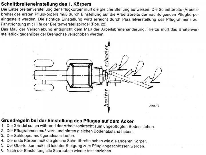

Posiada ktoś z Was pług Krone Mustang 100/3 obrotowy? Chodzi mi o regulację szerokości orki. Jak ją zmienić? Wiem że muszę przestawić każdą słupice na takiej śrubie, ale co dalej? Usatwiać jakoś pierwszą skibę? Mam instrukcję po niemiecku ale ni cholery nic nie czaje z niej :(.
Masz do dyspozycji dwie śruby.
Pierwsza: sześciokątna do przesuwania ramy pługa lewo-prawo, czyli regulacja szerokości pierwszej skiby
Druga: śruba rzymska (w kształcie cięgna górnego) służy do regulacji linii ciągu, czyli prostolinijności pracy pługa (pospolicie mówiąc, żeby "nie ściągało" ciągnika).
Ustawienie szerokości orki:
Na każdym z korpusów musisz przestawić śrubę w odpowiedni otwór (do wyboru jest sześć) odpowiadający żądanej szerokości, czyli tak, jak napisałeś.
Następnym krokiem jest ustawienie szerokości dla pierwszego korpusu śrubą sześciokątną  tak, aby wynosiła tyle ile ustawiona na otworze wspomnianym powyżej.
Kolejnym zaś, ustawienie linii ciągu tak, aby pług nie prowadził ciągnika tylko "szedł" prostolinijnie poprzez rozkręcenie lub skręcenie śruby rzymskiej, co przełoży się na mniejszy lub większy nacisk płozy na boczną ścianę bruzdy. Chodzi o to, aby doprowadzić do stanu równowagi, co stanie się wtedy, gdy płozy pługa będą ustawione niemalże równolegle do kierunku jazdy z lekkim oparciem tylnej części płozy.

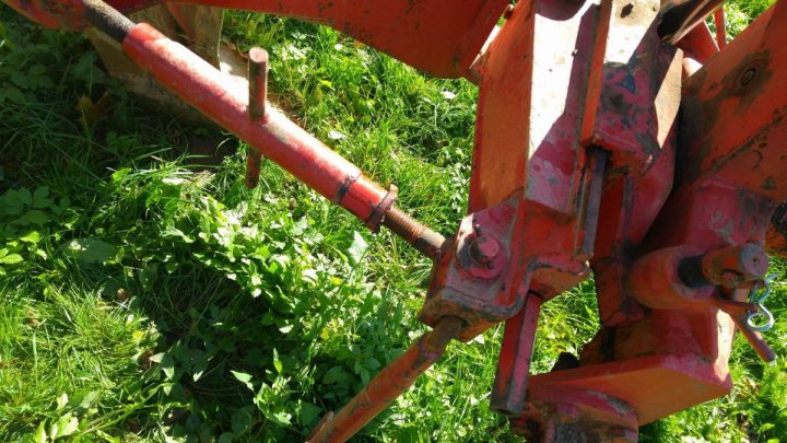

Śruba z rys 17 reguluje szerokość orki
Śruba ta (sześciokątna) reguluje szerokość pierwszej skiby, zaś szerokość orki ustawia się na otworach w mocowaniu grządzieli lub słupicy (zależnie od budowy pługa) do ramy pługa.

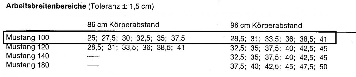

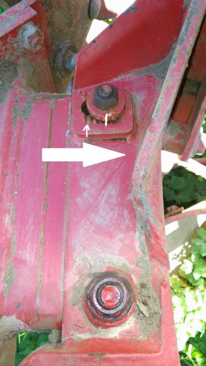

Chcę uzyskać maksymalny rozstaw i szerokość orki. Czyli tak, mam przesunąć każdy korpus od ramy (jak strzałka na foto). Jak poszerzam rozstaw to chyba muszę skręcić śrubę rzymską? A szerokość orki to wydaje mi się że mam ten pierwszy przykład 86cm (to jest wysokość korpusu od ramy?)
3 x TAK.
Z tym, że liczba 86 jest odległością między korpusami.
:( :( 86cm wyszło, czyli najwięcej osiągnę 112,5cm orki. Teraz jak widać po zdjęciach mam 90cm. Z regulacją zacznę się bawić przed orką zimową dopiero. Dzięki za odpowiedzi, pzdr ;].
