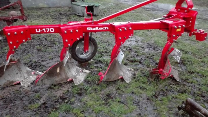

Od dłuższego czasu próbuje wyregulować pług staltech u170jh jednak 2 i 3 Skiba znacznie mniej bierze ziemi. Jak się okazało idą o jakieś 1,5-2 cm wyżej od 1 i 4 Skiby. Można to jakoś wyregulować. Pług ma niby gwarancję więc może zadzwonić do nich ale czy oni coś pomogą? Dopomóżcie. Daję zdjęcie pługa może zauważycie na czym można go przestawić. post-129072-0-41693100-1482942221_thumb.jpg

Jeśli chodzi o regulację pługa:
1. pierwsza śruba - regulacja szerokości pierwszej skiby
2. druga śruba - regulacja linii ciągu
