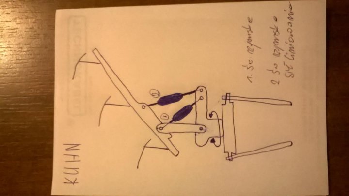

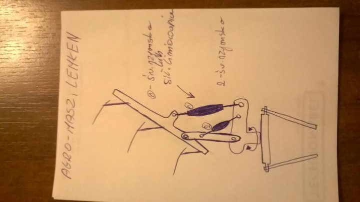

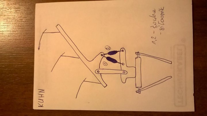

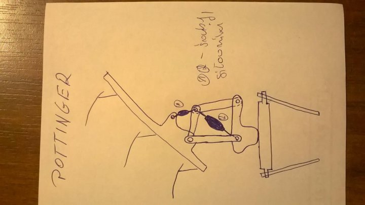

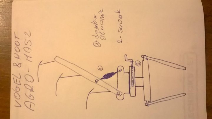

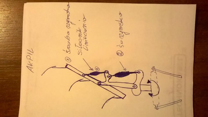

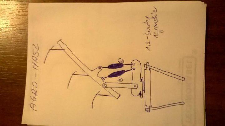

Zauważyłem że często mówicie o różnych rozwiązaniach regulacji ram trapezowych mając przekonanie że mówicie o tym samym. Ponieważ nawet AGRO-MASZ ma dwa typy regulacji z pozoru tych samych plugów powstają absurdy. Zrobiłem (na kolanie) 7 szkiców dla typowych rozwiązań różnych marek i chciałbym się podzielić może się przydadzą.
Edytowane przez falcon83p
Dobrze to wszystko rozrysowałeś ,tylko do tego powinieneś dodać opis która śruba do czego służy to by było juz super ,same rysunki nic nie znaczą  dla laika   (nie obrażając nikogo)jeśli nie będzie umiał ich zastosować w praktyce. Z tond ten temat i każdy będzie indywidualnie pytał jak ustawić choć zasady są podobne :) .
Prawdę mówiąc nawet przez myśl mi nie przyszło że trzeba opisać co się stanie jak się poszczególną śrubę wydłuży lub skróci, to trzeba rozumieć, lub obserwować co się dzieje podczas regulacji.
W jednych przypadkach regulacja jest rozdzielona niezależna gdzie każda śruba reguluje inny parametr jak szerokość robocza ramy i szerokość 1 skiby (rys Vogel i Agromasz), natomiast w innych przypadkach  zmiany szerokości roboczej ramy i 1 skiby  są od siebie zależne, a w jeszcze innych układach są zsynchronizowane tak, że przy zmianie szerokości roboczej ramy szerokość 1 skiby dopasowuje się automatycznie bez konieczności korekty (jeżeli została raz ustawiona 1 skiba do rozstawu 38 to po zmianie na 50 nie trzeba jej korygować głównie w pługach typu "VARIO" - z bezstopniową regulacją szerokości).

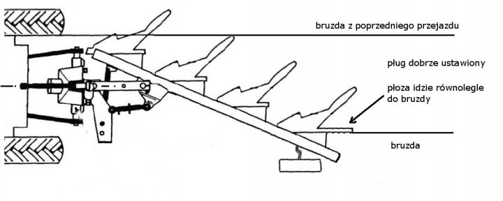

Taka sprawa, posiadam Kverneland 150 S i claas arion 620c, jak przedmówcy - w jedną stronę pług idzie dobrze i jest lekko a jak obrócę go na prawą stronę to zaczyna mi ściągać go w strone nie zaoranego i wtedy jest ciężej dla ciągnika... Niby wszystko jest ustawione równo, cięgla luźno i tej samej długości, kombinowałem z ustawieniem pierwszej skiby.. w Instrukcji mówią że pierwsza skiba musi iść jakby środkiem ciągnika ale jak dla mnie to jest za dużo i wtedy dobrze nie zarzuca pierwszej skiby. Co może jeszcze być nie tak?? Może nie tak coś z belką zaczepową w pługu, musi być ustawione równo po obu stronach? Też macie takie przypadki???
Kolego pierwsza skiba ma brac tyle co kolejne ,a co do środka ciągnika tym się nie sugeruj tylko ustaw go tak aby płozy w bruździe pracowały równolegle do toru jazdy ciągnika (na tym to polega ,katowanie pługa),ważne aby belka zaczepowa była w poziomie przed zaczepieniem pługa ,potem robisz wszelkie regulacje i z tego co piszesz to wychodzi że masz zly poziom ,czyli jak wjedziesz w bruzdę wyreguluj ogranicznik silownika tak aby pracował w poziomie i pierwsza skiba nie zabierała więcej  przez to że pług jest pochylony bardziej na stopę lemiesza ,(odkładnicę). :)

Krzysiek trzeba ustawić pierwsza skibę ,a potem wykatować go tak aby szedł rownolegle za ciągnikiem ,chodzi mi o płozy ,czyli w twoim przypadku trzeba obrotnicę skrecic w strone przeciwną do odkładnic i będzie ok.W temacie jest opisane.

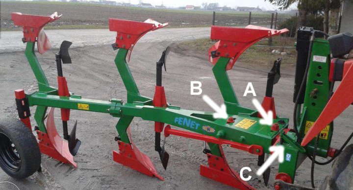

Witam. Otóż mam pewnie problem z ustawiemiem pługa. Pług obrotowy 3 skibowy fenet a ciągnik zetor 5245 (tak wiem pewnie bedziecie się śmiać co to za mały piździk i pług obrotowy do niego). W brew pozorom daje sobie rade ale nie w tym rzecz. Nie moge ustalić szerokości orki pierwszej skiby raz bierze szerzej a z powrotem weżej no i na powrocie musze jakby głębiej spuścic dzwignie podnośnika. pług ma też tendęcje do takiego jak by pływania.
Masz zle ustawiony kąt pługa ,czyli na bocznych ślizgach musisz wyregulować tak aby  po wjechaniu w bruzdę ciągnikiem stał prostopadle do gruntu na obu przejazdach ,potem dopiero ustaw pierwszą skibę .To że plywa to wina albo płozów lub złego ustawienia  w osi ciągnika jesli taką regulację posiada .Chłopaki są 22 str tego tematu i jest tu juz wszystko o ustawieniu ,poczytajcie .

Do prawidłowego ustawienia pługa muszą być spełnione następujące warunki:
1. Wieżyczka musi znajdować się centralnie w stosunku do ciągnika!
2. Pług musi być wypoziomowany (ustawienie pionowe i poziome)!
3. Boczne wsporniki dolnych ramion muszą mieć luz 1-2 cm
Ad. 1
Wieżyczkę musisz ustawić dokładnie w osi ciągnika poprzez odpowiedni naciąg łańcuchów bocznych ramion dolnych lub ich wsporników (zależnie od tego co posiadasz). Jeśli tego nie ustawisz pług będzie "pływał". Pług będzie pływał także, jeśli śruba B będzie nieodpowiednio ustawiona.
Ad. 2
Poziomowanie pługa.
Wstępnie na płaskim podłożu, a dokładne podczas orki.
poziome - poprzez cięgno górne (każdy lemiesz ma przylegać do podłoża)
pionowe - poprzez śrubę C (wg zdjęcia) oddzielnie dla dwóch stron (wieżyczka a bardziej chodzi o korpus płużny ma być w pionie a nie pochylony na boki)
Ta śruba odpowiada za twój problem, że w jedną stronę orze płycej niż w drugą, gdyż jedna ze śrub jest inaczej ustawiona.
Ad. 3
Luz nie może być zbyt duży - niebezpieczeństwo kołysania na uwrociach i nierównościach.
Teraz czas na ustawienie pierwszej skiby
W twoim przypadku poprzez zamontowanie śruby A w odpowiedni otwór tak, aby pierwsza skiba brała tyle co szerokość odkładni (odległość od wewnętrznej strony opony do końca pierwszej skiby).
Dopiero w tym momencie ustawiamy płozy pługa tak, aby znajdowały się równolegle do bruzdy z poprzedniego przejazdu
poprzez śrubę B. Przesuwając ją tak, aby uzyskać równoległość (inaczej mówiąc prostopadle do kierunku jazdy)
Śruba B wraz z ze złym naciągiem łańcuchów ramion dolnych odpowiada za kolejny twój problem z pływaniem.
Opis dotyczy konkretnego pługa Fenet.
