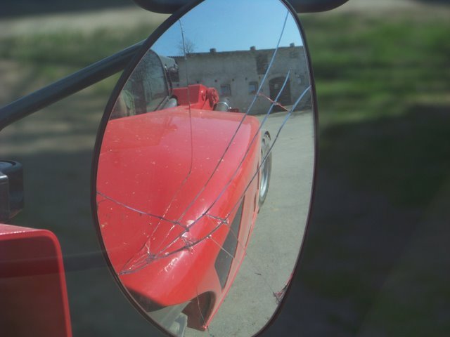

Masz foto tego lusterka? albo daj linka jakiegoś to sobie oblukam, bo tak jeżdzę i kurczę tylnie koło widać znowu dalej nie widać jak jest skręcone na dół, jeszcze lewe muszę jakoś ustawić. w starej ładowarce lusterka mi nie wystają za obrys a tu niestety tak i trzeba uważać. Jeszcze jestem załamany bo musze czekać miesiąc za łyżkami, bo te co przyszły to ich nie chcemy <_<
U ciebie to wogóle taka długa ta maska że nawet błotnik Ci zasłania przedniego koła u mnie to go widać.

A lusterko fajnie wygląda i ładnie widać, to co najważniejsze żeby maski niepoobijać. Dzięki @pioter na foto.
