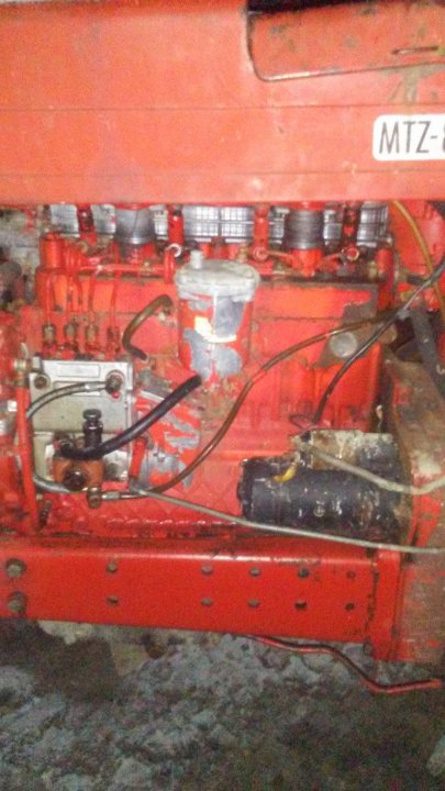

Laik i tak nie zrozumie a co ma wspólnego grzałka z termostatem widocznie  silnik złom masz że mu już grzałka nie pomaga Grzałmę montuje się po usunieciu tej zagłuszki nad rozrusznikiem masz tam nawet nagwintowane 2 otwory do przykręcenia grzałki Takie to proste a cena grzałki tak około 200 zł  a jak chcesz już mieć na top top to możesz zmienić jeszcze olej w silniku na półsyntetyk  10W40 ja taki mam zalany do nowości

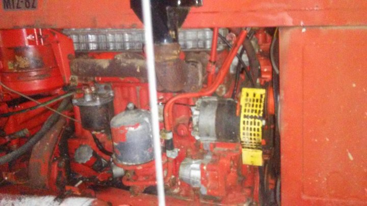

widze że już nowsza wersja  bloku silnika ( te stare lepiej były zrobione ) spróbuj  mu zapodać Plaka w dolot przy odpalaniu wtedy powinien lżej odpalić tylko nie przesadź z ilością
Bloki z tym wzorem mają styl.
Co do -35 to nie dla mojego mtz. Mimo grzałki, która robi świetną robotę i silnika z w super stanie. Może to kwestia 12v. Przy -20 odpali. Poniżej nie próbowałem ale raczej przy 35 to nic z tego.
I dużo lepiej pali jeżeli zamknę mu powietrze i powoli będę popuszczał.

ten wynalazek ma wtrysk posredni czy bezposredni ?
bo cos mi sie zdaje ze posredni, dlatego ciezko pali
Dwa takie same silniki D-240 z dobrymi akumulatorami - jeden odpala od strzała przy -20, drugi bez grzałki ani rusz. Tu dużo zależy od egzemplarza - kompresja, zawory, stan rozrządu, pompy, paliwo, filtr. Dowolny element może tutaj zaszwankować.
Ja mam w D-60 świece żarowe paluszki z auta zamiast sprężynek i czy zima czy lato pali po 2-3 obrocie wału (wtrysk pośredni) i przez chwilę biały dym nim się głowica rozgrzeje.
mam tez grzałkę, załączam poniżej -10 aby nie męczyć akumulatora na te 20 minut. Jak płyn załapie te 40 stopni w głowicy, to pali bez zająknięcia. A na poczatku bez świeć i grzałki to i z "czytaniem gazety" ciężko go było zapalić.
