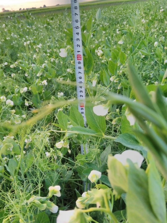

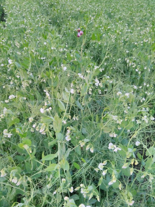

Jest sens wjechać z cyperkillem na mszyce czy poczekać z tydzień jak będzie więcej kwiatków i wjechać inazuma 0,25 kg/ha? Mszycy jakoś bardzo dużo nie ma. Może jakieś szkody wyrządzić?
Dnia 10.06.2023 o 17:13, ZELKOW napisał:
trochę późno na jedno bo jak kwitnie to ciekawe czy doleci do perzu, nie zaszkodzisz o ile suszy nie ma
I ja będę leciał na owies głuchy , bo wyskoczył od miedzy na szerokości 1-3 metry , i jutro przelecę jedną sekcją 4 metry , dodam że na jednoliścienne ten groch nie był pryskany bo było czysto (nadal jest czysto ) tylko to od miedzy a kwitnie już na całego , i od dołu zawiązuje strąki ,

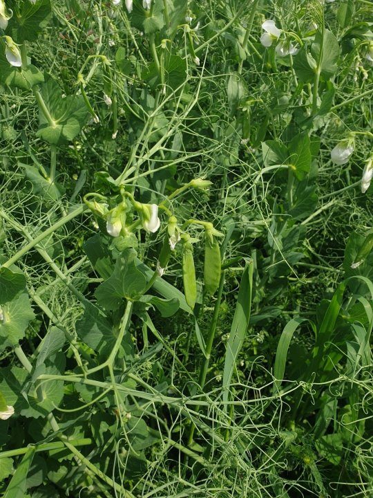

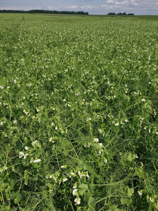

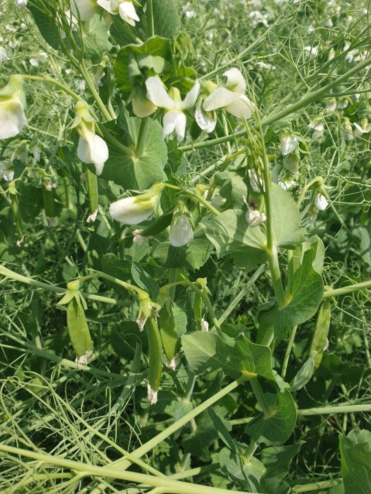

Groch zaczyna zawiązywać strąki, chodze po polu od początku kwitnienia i nie widzę strakowca. Na fotkach widac obecny stan uprawy.
Czy jest sens/potrzeba robienia oprysku w takim przypadku?
Jesli tak, to wystarczy wjechac raz teraz czy po 10 dniach jeszcze raz? Szkoda mi go niszczyc przejazdami
11 minut temu, kamil800 napisał:
Zawsze robie raz. Wlasnie w takiej fazie jak na fotce. Nic mu sie nie stanie po przejezdzie. Jedynie sie ugnie
U mnie w tej samej fazie , i jak codziennie chodzę i szukam strąkowca to również nie mogę znajść żadnego , ale jak zaczynał kwitnąć, było może  ok 1 kwiat na 10-20 m2 to wówczas w każdym jednym tym kwiatku siedział strąkowiec po 1- 2 sztuki na tym jednym kwiateczku , i poleciałem wówczas cyperkill, i od tamtej pory ( 8 dni temu)do dnia dzisiejszego tak jak wspomniałem codziennie ten groch obserwuję i nie natknąłem się na żadnego strąkowca , ale po niedzieli to czy coś będzie czy nie to polecę inazumą  tak zapobiegawczo , bo mam na stanie
